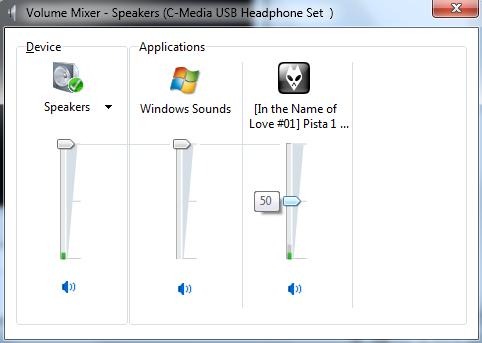

Mając Windows Vista nie można regulować głośności całego systemu (Master Volume) mając DAC-a na USB. Można tylko w mikserze systemowym regulować głośność dla poszczególnych aplikacji. Trzeba włączyć jakiś utwór np. w Foobarze a następnie w mikserze ustawić głośność dla niego na 50%. Działa to jedynie z Direct Sound.
Jeśli natomiast korzystamy z pluginów KS, Asio lub Wasapi to jedynym wyjściem jest ustawienie w Foobarze w opcjach. Playback-Preamp na -6db.

Przeczytaj dokładnie mój post powyżej. Napisałem jak w Viście zmienić głośność dla poszczególnych aplikacji, przy podłączeniu przez USB. Wszystko widać na zdjęciu. Pewnie masz włączony któryś z pluginów: Ks, Asio lub Wasapi, dlatego regulacja głośności w mixerze systemowym nie działa. Wtedy będziesz musiał ustawić w Foobarze preamp na -6db.
