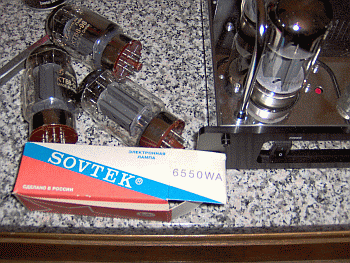

W moim MC-100B padła właśnie KT88-98 (może ktoś ma do odstąpienia 1 szt zanim wymienię cały set?)
Jakie lampy KT88 zsatosować do Yaqina? Svetlana C a może warto dopłacić do Golden Lion?
Czy ktoś ma doświadczenia z Yaqin i lampami 6550?

Mogę Ci taką lampę odstąpić, ale będą padały jedna za drugą, bo to jest właściwość tych lamp. Wymień na 6550 sovteka. Właśnie ostatnio wymienialem w Paxtonie. Pozdrawiam Dink

Hon666, 17 Sty 2009, 08:28
Swego czasu testowałem jak grają w Yaqinie MC100B różne lampy mocy. Wnioski:
-oryginalne Shuguang KT88-98 grają bardzo dobrze. Takie same mam w swoim Music Angelu, i nie zamierzam ich zmieniać zanim nie zdechną.
-Gold Lion grają ciut lepiej, co można wychwycić w bezpośrednim porównaniu łeb w łeb, ale w codziennej eksploatacji nie będzie zauważalne. Ergo-dopłacać IMHO zdecydowanie nie warto.
Z lamp dostępnych w kraju:
-KT88EH Electroharmonixa i 6550 Electroharmonixa to bardzo dobre lampy, graja dynamicznie i równo. Godne polecenia pod każdym względem.
-KT88JJ uzywałem przez prawie dwa lata, i byłem z ich dźwięku zadowolony. Minusy-brzydki kształt baniek i to, że prawie nie świecą, co sprawia że obsadzony nimi lampowiec wygląda "martwo".
