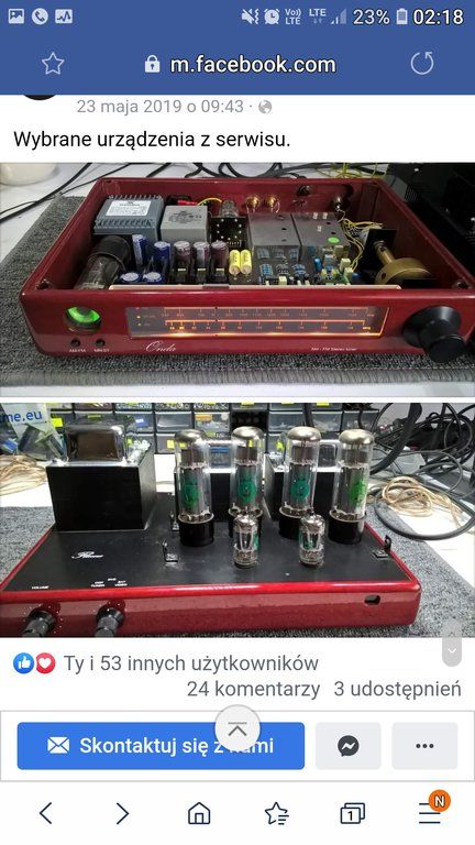

Miast topić pieniądze w pasywny/aktywny przedwzmacniacz , może pomyśl o  tuningu Yaqina w firmie Sinus Audio , gdzie również będziesz mógł go rozbudować o bardziej funkcjonalny przedwzmacniacz.
Na zdjęciu zamieszczam kontakt telefoniczny do  marki Sinus Audio . Wiele  ich realizacji z tuningu wzmacniaczy,  między innymi Yaqinow,  Unison Reserch , Jolida,  itd. znajdziesz na Facebooku- wystarczy wpisać Sinus Audio.
Pozdrawiam serdecznie,  Piotrek ?
P.S.
Drugie zdjęcie przedstawia tuning  lampowego tunera i wzmacniacza , jednego z wielu zadowolonych użytkowników ,  którzy dzielą się swoją radością z modyfikacji sprzętu na Fejsie.
