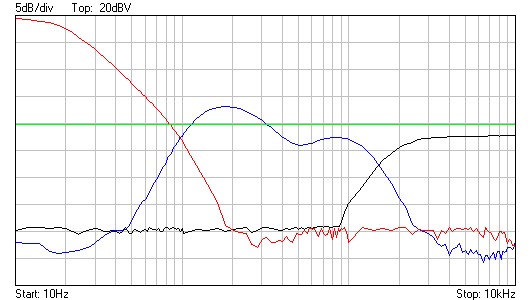

Twoja zwrotnica ma górkę na charakterystyce na odcinku spadkowym LF, której nie powinna mieć na tej wysokości wg skali osi Y w dB. Charakterystyka zwrotnicy w załączeniu est identyczna z tą w instrukcji Siegfrieda L. i nie ma w tym miejscu żadnej górki.

Mój wykres charakterystyki oglądał sam SL i stwierdził, że jest OK

Ja mierzyłem poziomy, nie kierowałem się nacięciami na potku. On przekłamuje o około 0,5 dB, takie są między nimi różnice.

Masz rację. Pomiary obu zwrotnic są w sumie OK. Rozbieżności na dole wynikają z dokładności użytych mierników i nie mają w sumie większego wpływu na całość charakterystyki toru.
Zwrotnica w naszych Orionach (jak i całe Oriony, bez wzmacniacza AT1206) jest zrobiona na podstawie dokumentacji, płytek i CD, które przysłał nam SL w maju 2006 roku ($299,-). Elementy RC o wysokiej tolerancji były kupowane osobno (m.in. w Digikey'u i na Wolumenie). Zasilacze - 2 osobne transformatory i osobne stabilizatory +/-12V dla każdej płytki, są naszym projektem własnym. Obie zwrotnice z zasilaczami zmieściły się w jednej dużej płaskiej metalowej obudowie. Pierwszym zamysłem były monobloki w całym torze za DAC, ale nie starczyło na wszystko czasu. Elementy obudów z WoodArtistry przyszły w styczniu 2007, a montaż wszystkiego własnymi siłami trwał aż do jesieni 2007. Odsłuchy na zestawie różnych wzmacniaczy w 2008 roku nie dały dobrych rezultatów, stąd cały projekt dał nam pierwsze dobre efekty dopiero teraz, w listopadzie 2009.
