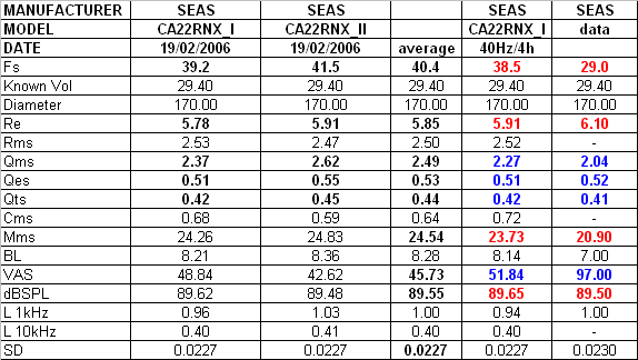

Chociaż by u Gravesena w wątku o PMS
Przedostatnia kolumna pomiar po czterech godzinach męczenia 40 Hertzami.
Bacek, 23 Mar 2009, 11:24
Tu z kolei facet pomierzył i po wygrzaniu głośnik zmienił parametry o około 5-10%, z tym, że te zmiany sie zniosły i per saldo nic się nie zmieniło...:
http://bruce.coppola.name/audio/BurnInLegend.pdf

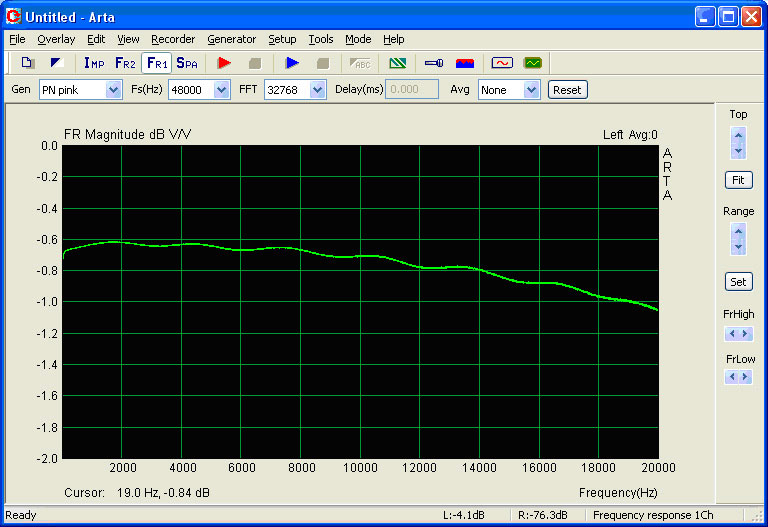

przecieram oczy ze zdumienia... jakich częstotliwości nie są w stanie odtworzyć moje kable ?!? Podaj w Hz... będą jaja :))
dwa jpg, jeden to któtki kabel IC (jeden metr) a drugi długi (3 metry), widoczny spadek częstotliwości to charakterystyka karty, jest identyczna.
Pokaż mi różnice pomiędzy tymi kablami...
