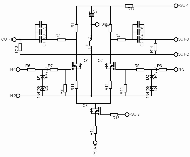

Ponieważ wśród zamierzających budować F5 jest zainteresowanie dobrym przedwzmacniaczem, proponuję zwrócić uwagę na Pass X2.
Prosta konstrukcja, na łatwo dostępnych elementach. Posiada duże wzmocnienie, do wyboru 10 lub 17dB. Może symetryzować/desymetryzować sygnał. Produkowany w latach 1997-2002 do sterowania końcówek mocy Pass X1000.
https://www.audiostereo.pl/topic/48554-przedwzmacniacz-pass-x2/

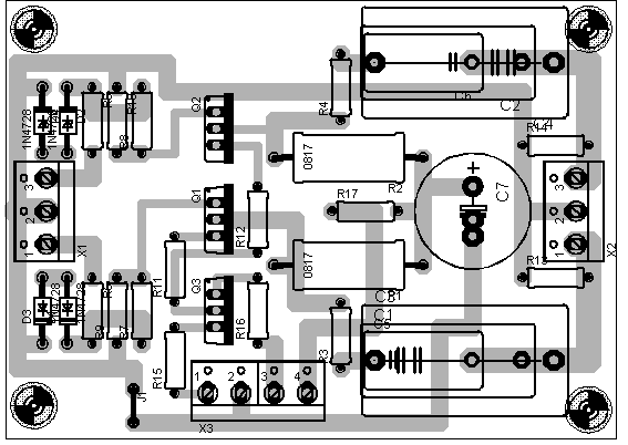

Schemat i pierwsza próba jeśli chodzi o płytkę.
No jest skomplikowany trochę, właśnie go oglądam.
Mistrzowie, coś mi tu nie pasuje.
Na schemacie blokowym (tym z selektorem) pokazane są dwa moduły input stage i output stage.
Jak widzę jeden konwertuje sygnał symetryczny do single ended, drugi odwrotnie.
Schemat X2 jest zbalansowany od wejścia do wyjścia, nie jest ani input ani output stage.
W którym momencie moje rozumowanie poszło w las ?

Poprawiłem projekt płytki dodając zworki ustawiające wzmocnienie i przekaźnik układu "mute".
Posłałem PW chętnym z listy z informacją co i jak.
