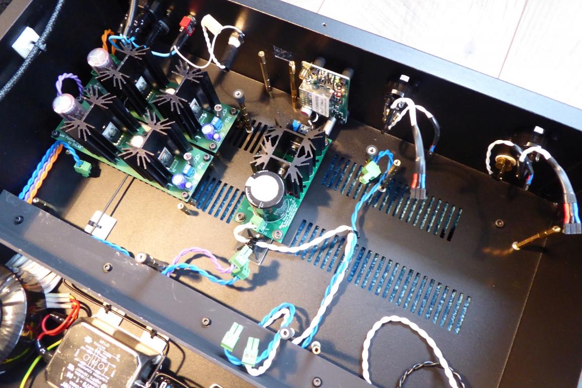

  • 2 miesiące temu...
Witam.
Od dłuższego czasu walczę z dca Waldiego.
Wspaniały dac.
W środku z racji ciągłego grzebania bałagan.Płytki po sporej ilości lutowania ,dają radę.
Testowane 3 stopień stabilizacji do części analogowej kości dac i m2tech evo jako źródło sygnału I2S.
Sporo poprawia zmiana zasilania i zegar w m2tech. Dac przy tym wydaje się nie mieć końca.Cały czas jest podatny na zmiany.
Obecne granie dac jest bardzo rozdzielcze.
Przy cichym słuchaniu jest prawie normalnie,ściana gęstego dźwięku. Przy średniej głośności nagrania przykuwają uwagę nawet z drugiego pokoju.Niesamowita szybkość miedzy jednym a drugim głośnikiem.Wszystko dzieje się błyskawicznie.Lokalizacje na scenie zrobiły się wręcz malutkie.

Zmiany polegają jedynie na podmianie zasilania na płytce dac.W analogu zmiany to dodane kilka kondensatorów bocznikujących(ruskie K40U).
Dac jest BARDZO CZUŁY na jakość sygnału cyfrowego.
Wiec znacznie lepiej jest pominąć odbiornik i dostarczyć sygnał I2S.
Jeżeli ktoś musi korzystać z odbiornika to też trzeba podmienić mu zasilanie.W moim dacu odbiornik ma całkowicie odłączone zasilanie(dodałem zworkę) ale z doświadczenia wiem że gra o klasę lepiej zasilany z shunta.
Tak więc cały ukryty potencjał leży przy ścieżce sygnału cyfrowego.
SCR4192 , DF1704 i na końcu PCM1704.
Po paru dniach odsłuchu stwierdzam że mój dac ma bardzo dobrą barwę(coś tam delikatnie można by było poprawić ale całościowo jest już na poziomie Hi-END) za to selektywność i scena to absolutny Hi-END ,takie rzeczy w nagraniach jak to że wokalistka w połowie nagrania staje 5 kroków bliżej nas są wręcz zbyt proste by bawić się w ich wychwytywanie.Scena nie ma ograniczeń,jest pokazana tak jak na nagraniu,na każdej płycie inna.Wszystko co do milimetra cały czas stabilne i bardzo ostro rysowane od tyłu również.Całkowity brak kompresji przy kulminacjach.
I co ciekawe to wszystko było już w dac zmodyfikowane wiele tygodni temu.Nie było tego słychać bo żródło sygnału i2s nie pozwalało.Po podmianie zasilania sprzęt ze świetnie grającego zrobił się klasy hi-end czyli oprócz wyśmienitej barwy doszła wręcz rewelacyjna scena.
