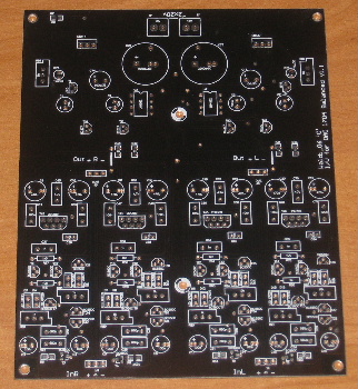

Płytki DACa dotarły, jak pisałem od Poniedziałku wysyłka. Brak zdjęć bo poza domem jestem.
Płytki Analogówki z małym opóźnieniem, ale nie zwiększy to kosztów.
Proszę o adresy email na PW abym mógł wysłać pełną dokumentację.

Analogówka:
Koledzy:
LeszekB,
mi$kin,
dudu
zamawaili wyłącznie analogówkę, wysyłka jak sam odbiorę, oczywiście do osób do których poszedł DAC, niebawem wyślę też analogówki, dopłaty nie będzie, ponadto mi$kin przysłał 2złote za dużo, będzie zwrot.

-> Waldi_06
Płytka I/V dotarła, dziękuję. Teraz prośba o BOM do tej płytki, bo opis na płytce jest, ale jeśli masz gotowca z programu do projektowania płytek to będzie łatwiej i może niektórych błędów się ustrzeżemy.

-> wojtekr
Z tego co widzę na płytce są to kondensatory mkp/mkt w standardowych obudowach prostopadłościennych kostek o rasterze na oko 5mm, np. coś jak tutaj
