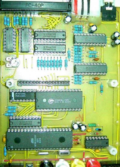

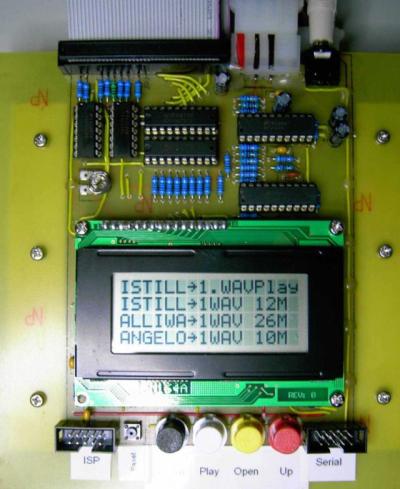

Znalazłem gotowca łącznie z programem.
Można to potraktować jako wzór.
