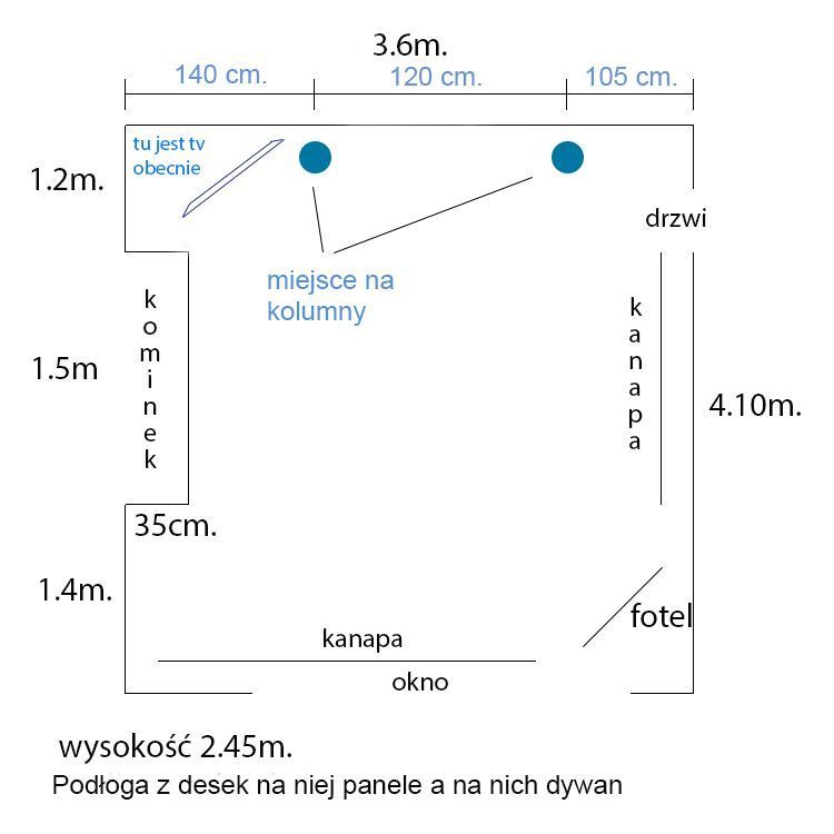

Pokój ma ok. 15m.
Później podeślę schemat z wymiarami i rozstawieniem.

Wymiary i rozmieszczenie.

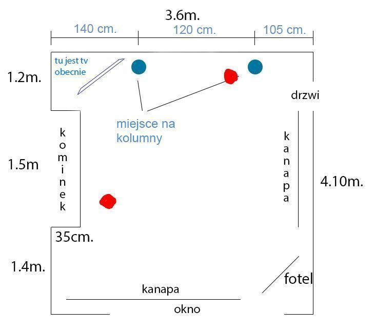

Będzie wąziutka baza (1,2 m) - w połączeniu z bliskością tylnej ściany może się skończyć kompletnym brakiem przestrzeni.
Przy takim pokoju (prawie kwadrat) i umeblowaniu ja bym spróbował układu diagonalnego - z kolumnami symetrycznie względem narożnika z TV i odsłuchem z fotela w przeciwległym rogu. Może być znacznie lepiej, choć sprawę trochę utrudnia kominek (o ile jest użytkowany) - bo lewa kolumna wypadłaby wtedy blisko niego.
Twój rysunek jest trochę mylący, bo nie zachowuje proporcji - albo oznaczenia długości odcinków są błędne (120 cm między kolumnami wygląda na więcej niż 140 cm od lewej kolumny do rogu).
Szersze rozstawienie byłoby na pewno korzystniejsze, przy czym nie należy przedobrzyć, bo mogą się pojawić "dziury" w obrazie dźwiękowym.
Telewizora mógłbyś nie ruszać, gdybyś chciał spróbować proponowanego przeze mnie wcześniej układu diagonalnego - przykładowe umiejscowienie kolumn (czerwone kropy) zaznaczyłem na Twoim schemacie:
Układ skośny często dobrze się sprawdza w pokojach o proporcjach bliskich kwadratowi - które są generalnie trudne akustycznie ze względu na nakładające się w obu wymiarach poziomych częstotliwości rezonansowe (potencjalne problemy z basem). U Ciebie jest co prawda 3,6 x 4,1, więc niezupełnie kwadrat, ale niekorzystne efekty mogą już występować.
Proporcje na rysunku nie są dokładne z tego powodu podałem odległości.
Oczywiście sprawdzę to ustawienie, ale jak siedzę w tym pokoju i patrzę jak by to było umiejscowione to wydaje się to strasznie dziwne.
Oczywiście ja się na tym nie znam i nie mam żadnego doświadczenia więc pozostanie mi to sprawdzić.
A dobicie lustrzane tzn.kolumny pod oknem a kanapa pod ścianą, mogło by się sprawdzić?
Bardzo dziękuję za podpowiedzi.
