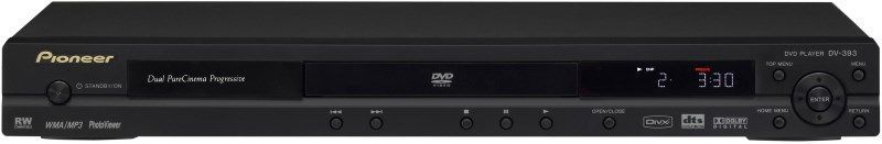

jako transport używam Squeezebox Classic, Squeezebox Touch oraz DVD Pioneer DV-310. To DVD (oryginalne, niemodyfikowane) spisuje się bardzo dobrze....
Ostatnio kupiłem jeszcze DV-320, ...i tu niestety PORAŻKA dźwiękowa, o co tu chodzi? czy miedzy modelami 310 a 320 jest taka przepaść? czy ktoś sprawdzał różne modele Pioneera DV- jako transporty?
ogólnie DV-310 - dźwięk przejrzysty, jasny, szczegółowy
DV-320 - zmulony, wycofana średnica, ciemny
czy naprawdę warto bawić się w modowanie DV-310 (wg Łukasza Fikusa)? jedyne zastrzeżenie do DV-310 to lekka metaliczność sopranów..., poza tym nie mam uwag

DV-393 chodzi super, wrażenia trudne do przecenienia :)

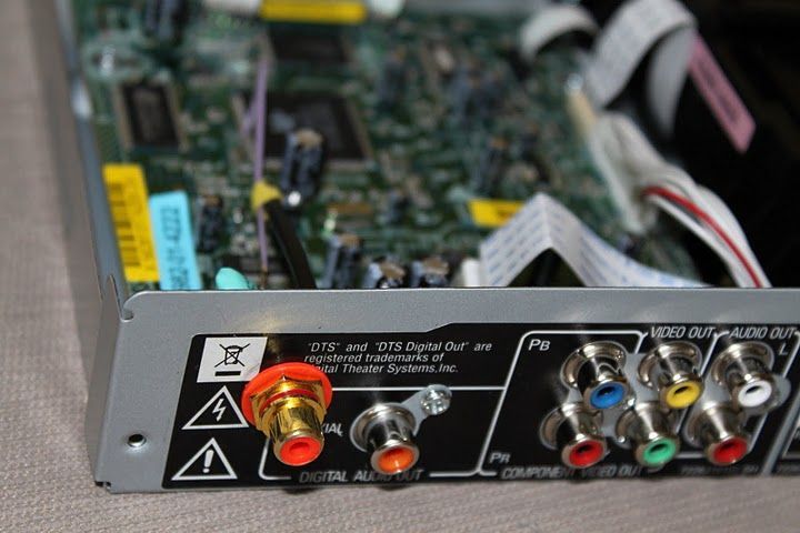

Cześć, odkurzę temat. chciałem się zabrać za przerobienie swojego DV-300 tylko nie wiem jaki rezystor kupić. Fajnie by się znalazł ktoś uprzejmy i dał mi parę wskazówek.

A więc tak Silver Mica wszystkie da rade zdobyć oprócz 470pF (zamówiłem na próbę 390 i 500pF) rzucę okiem jeszcze na Wima. A co do strony to ja chyba ślepy jestem bo nie mogłem się doszukać.
Witam, podłącze sie do rozmowy bo ostatnio padlo mi wiekowe DVD sony i szukam czegos co mi odtworzy plyty dvd i cd oraz jakies skladaki dziecka zrobione w mp3. co mozecie polecic wlasnie jako transport na obecna chwile? czytalem dobre opinie o dvd denon 1730 ale nie znam tego rynku i nie wiem co zakupic.

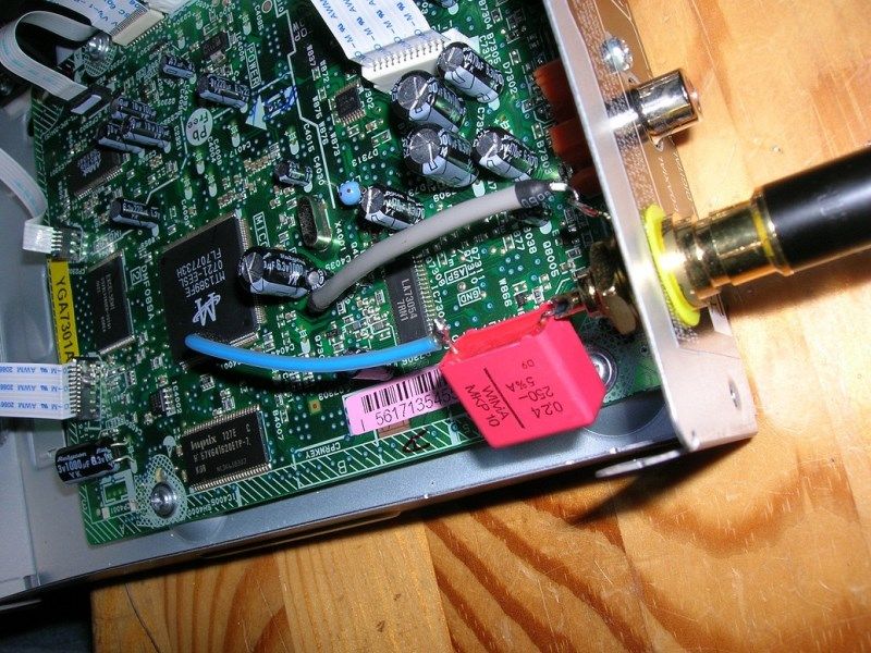

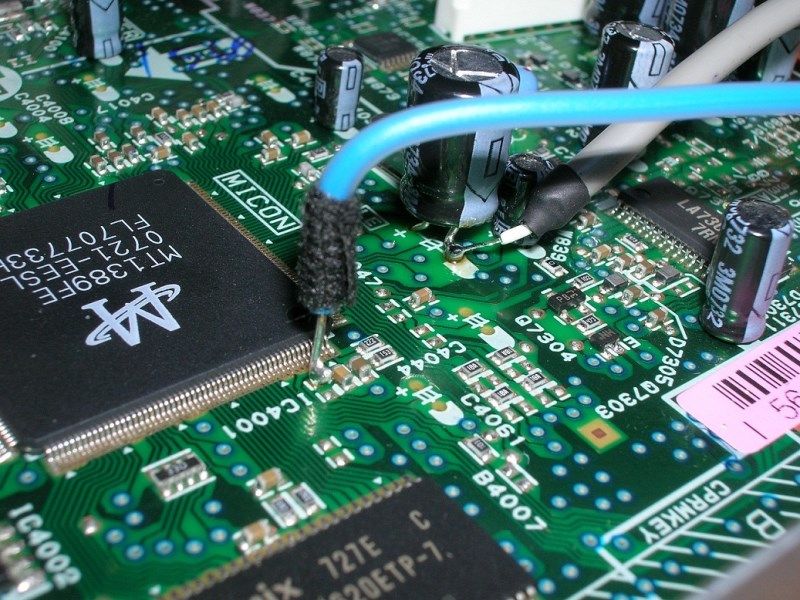

Zrobiłem wszystko według opisu ale nie do końca jest wszystko ok. Ale po kolei wlutowałem kondensator wima mkp 10 240nF, 5%, 250V. Wywaliłem ten jeden tantal smd jak polecano na poprzedniej stronie i masę do gniazda wziąłem z minusowej nogi kondensatora 1000uF przy zegarze. Po czym przeszedłem do testów włączyłem sprzęt i nieprzyjemna niespodzianka DAC gra jak by był przesterowany, charczy. Więc odłączyłem masę od gniazda RCA włączyłem i wszystko zaczęło być w porządku. Ale co w takim razie zrobić z masą ?
Już sobie poradziłem, odwróciłem kondensator o 180 stopni, przylutowałem masę i wszystko gra :) tylko jest jakoś mało basu, czy pojemność kondensatora w jakiś sposób na to wpływa ?

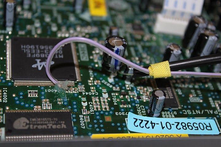

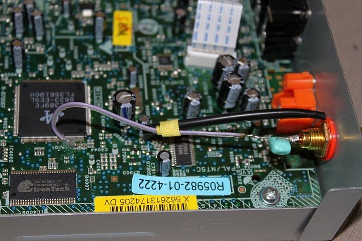

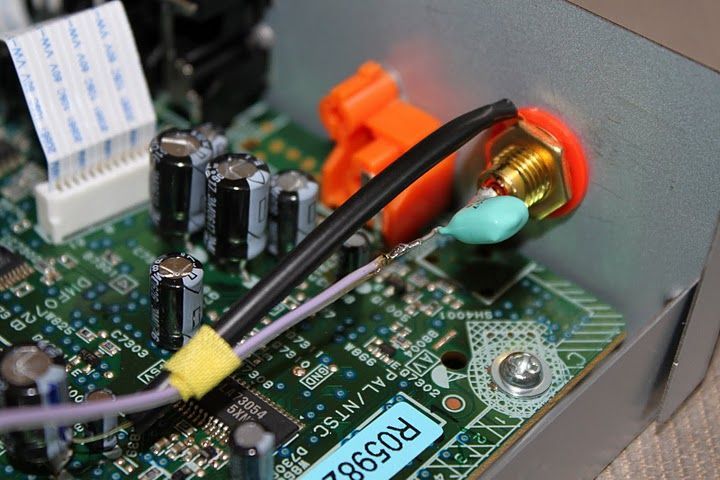

Panowie - posiadam Pioneera Dv420. Rozebrałem go ostatnio by przeprowadzić mod a'la ŁFikus, a tu ZONK. Jest to inna PCB niż w starszych wersjach. "Główny" procek wygląda i ma oznaczenie podobne, jednak podzespoły wokoło są inne. Czy ktokolwiek przerabiał nowsze Pioneery, ew. czy na podstawie zdjęć możecie pomóc zlokalizować wyjście sygnału do SPDIF??.
Drugie pytanie - czy w DC 300 i pokrewnych sygnał jest pobierany bezpośrednio z Pin'u scalaka, czy z innego elementu na PCB. Jeżeli bezpośrednio z PIN, wówczas przez analogię można by mod zastosować w moim przypadku....
Liczę na Waszą pomoc:)
Jeżeli dobrze widzę (ze zdjęć Łukasza Fikusa i Maćka06)to sygnał wyprowadzony jest bezpośrednio z pinu bodaj jest to wyprowadzenie 253 MT1389, a pad do lutowania powstał po wylutowaniu konda SMD??? mam rację??. Zobaczę w takim razie co u mnie jest przy PIN 253...
