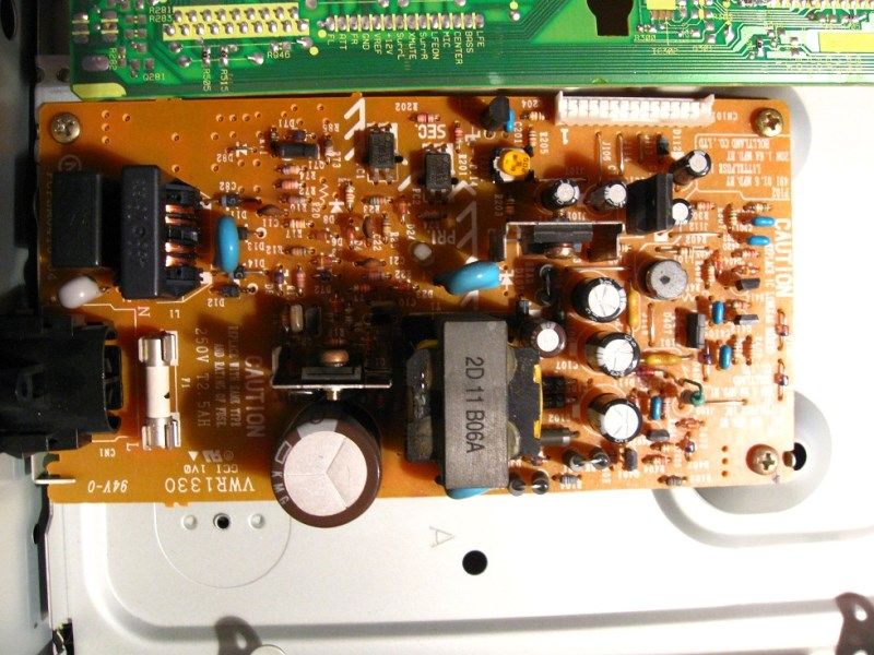

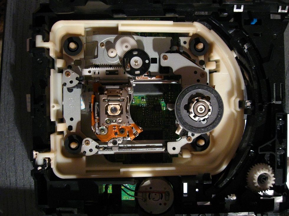

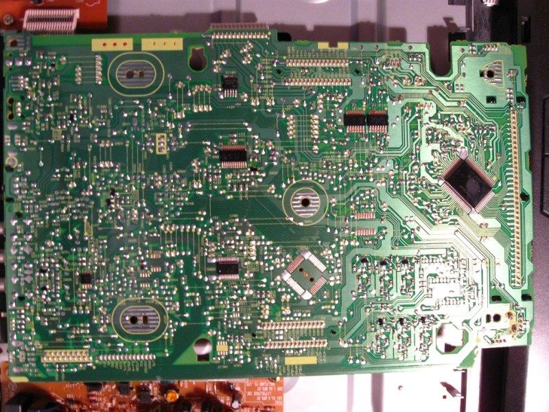

Z ciekawości przytargałem stary odtwarzacz DVD Pioneer DV-535, odkupiony dawno temu za grosze, a na pierwsze testy w sam raz.
Przeraziła mnie data January 2001, ale z drugiej strony liczyłem na dobre wyposażenie topowego modelu z tego okresu.
Niestety, jeszcze nie doczekałem się DAC z wejściem cyfrowym, więc z ciekawości odpaliłem wyjście liniowe i nie robiąc sobie nadziei odpaliłem. Ku mojemu zaskoczeniu zagrało to dobrze, a może nawet bardzo dobrze. Nie jest to zapewne poziom mocno grzebanych źródeł, ale myślę, że lepiej to grało niż Marantz CD52, Denon DCD685 czy Philips CD650. A przecież mi chodziło jedynie o DVD w roli transportu.
Brakuje mi tu przestrzeni i powiewu, ale dawno nie słyszałem takiej dynamiki i zejścia na basie.
Już wcześniej widziałem, że w środku Pionek wcale tak okazale nie wygląda. 95% w SMD, podobno lipny PCM1716E i jeszcze lepszy opamp BA4560.
Zobaczymy za kilka dni jak się zachowa z zewnętrznym DACu na AD1955, ale z ciekawości postaram się mu zmienić tego opampa i kondy w buforze.
Jeszcze u p. Fikusa przeczytałem poniższe:
The DAC chip is a burr-Brown PCM1716 whic is quite rare and in theory it is one of the worst DACS from Burr-Brown ever, but in reality - it is one of the best.
It is a well kept secret that B-B PCM1716 has excellent sound, so appealing, that many people consider it their DAC chip of choice.
Sadly I did not have more than half day for testing but I agree that this sound is equal to the best ones.
I would say that this DAC chip beats their own high end PCM1702 which is a real BLASPHEMY in High-end circles.
A similarily lively, energetic, enjoyable sound comes for example from the Philips TDA1549.
Ostatnimi czasy staram się z dystansem podchodzić do wpisów p. Łukasza, ale z CD753 mi się sprawdziło :)
Może warto to zlampizować. Mamy tu kupę miejsca na potencjalną modyfikację.
Poczekam jeszcze by sprawdzić jak Pionek zachowuję się w roli transportu, ale już myślę, czy nie nie uderzyć w jakiś wyższy model. DV-757?
Załączam zdjęcia środka 535.
Zaloguj się, aby zobaczyć treść (możliwe logowanie za pomocą ) post-25495-0-68723600-1330366533_thumb.jpgpost-25495-0-01278300-1330366571_thumb.jpgpost-25495-0-33426100-1330366582_thumb.jpgpost-25495-0-79667900-1330366593_thumb.jpgpost-25495-0-12008500-1330366605_thumb.jpg
