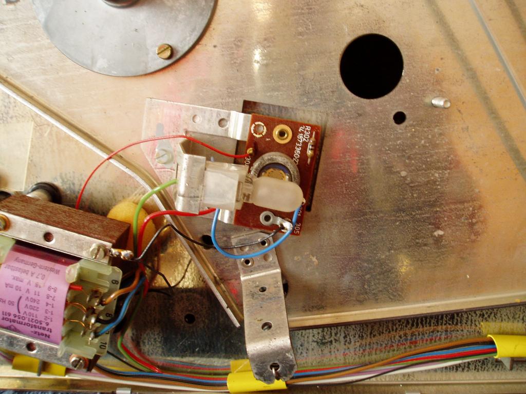

Witam serdecznie, wczoraj przyszedł mój egzemplarz. Wszystko super, odpaliłem, ramię ustawiłem.... miodzio. Przez 30 minut. Jak to jest możliwe? Przez ostatnie tygodnie wymieniłem cały sprzęt: grundig box 400 i sanyo ja 220. Tyle się naszukałem tego gramofonu, a tutaj taka niefortunna sytuacja.
Mechanizm napędzający płytę padł. Nie kręci się, a mimo włączonego przycisku nie świecą się już teraz guziki. Natomiast część ramienia dostaje prąd bo we wzmacniaczu słychać. Rozumiem, że zasilanie napędza dwie kwestie: dotyczące ramienia i napędu. U mnie przestał działać układ napędu. Pech? Co zrobić? Kolega mi podpowiedział, że to być może transformator? W instrukcji serwisowej widzę, że to jest ei 54. Gdzie taki dostanę? Wiecie kto naprawia takie rzeczy we Wrocławiu
Dzięki i pozdrawiam
dobra przeszperałem poszukałem. Wymieniłem bezpiecznik, ale po 2 godzinach znowu padł. Poczytałem tutaj, że może powodować to "przebicie kondensatora przeciwzakłóceniowego na uzwojeniu pierwotnym transformatora zasilającego". Na jaki go wymienić?

Zmierz napięcie.
Nie mam czym .:(
Nie wiem czy możesz mi pomóc w inny sposób , mianowicie , znalazłem 5 rozmiarem pasujących żaróweczek o różniących się parametrach , napięcie / moc itd .
Może doradzisz na podstawie schematu odnalezionego w sieci , nie bardzo jestem kumaty z tego .

Kup w sklepie z częściami samoch. taką żaróweczkę na 12V i podłącz. Będziesz wiedział czy na wyższe czy na niższe napięcie. Kosztuje 1 zł.
Rydz
'Mernikiem' ...
Cholera. Znalazłem schematy ale mam nieczytelne w tych miejscach. Tam jest jakieś niskie napięcie bezpośrednio z trafa z jednego z odczepów.
24V zapewne nie.
Prędzej 12V.
Ja nie mam jak sprawdzić.
Albo ją wyciągnij i znajdź serwis rtv - podpowiedzą.
W każdym składzie z elektronicznymi częściami takie zapewne będą mieli.

W najbliższej mieścinie taki serwis , siedzi dziadek jak zapytałem kiedyś o coś to , panieee tego już nie robio . :)
Wszystkie która zamieściłem mają identyczne gabaryty z tą Telefunkenową , nawet grubość / rozstaw gdzie są te wąsiki jest taki sam , więc pasują , tylko te parametry cholera .
Która z tych trzech 12V ? czy w razie czego może się coś uwalić poza bezpiecznikiem ?
