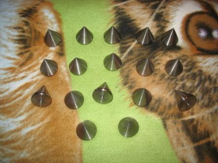

6 szt nóg do stolika 40-50 mm 230mm
12 szt podstaw pod kolce
12 szt kolcy cos podobnego jak górek robi

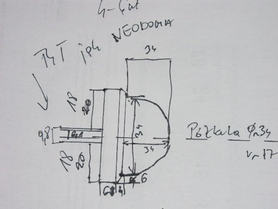

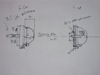

A takie coś da radę?
tak jak pisałem - projekt od ręki i w biegu - ale mam nadzieje , że coś będzie widać - są dwie wersje- przod ten sam w pierwszej wypuszczenie na oś potka jak w projekcie u Neodoma a druga dla osi na zewnątrz obudowy czyli tylko podfrez na nakrętkę i otwór o średn 6,1 mmm 20 mm głęboki.

a ja zamówiłem i już mam
kolce gałeczki i nogi do stolika

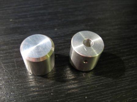

o kurde . przepraszam , nie wiem jak to sie stalo ze dodalem jakas grafike . Cos mi ppc szwankuje chyba ...
koszt wykonania gałki to ok 20zł do tego koszt wysyłki + materiał
jest możliwość wykonania wersji droższej z nacięciami

Wydaje mi się, że takie mocowanie gałki do osi nie wygląda najładniej. Swego czasu popełniłem sobie gałeczkę, ale mocowanie (wkręty) były za płytą czołowa i wyglądało to bardziej estetycznie.
dokładnie o to mi chodziło ... nazwy nie zapamiętałem :P
