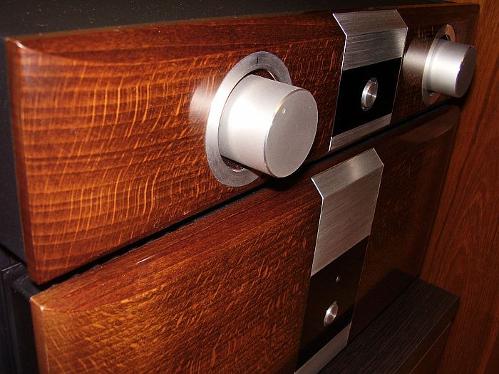

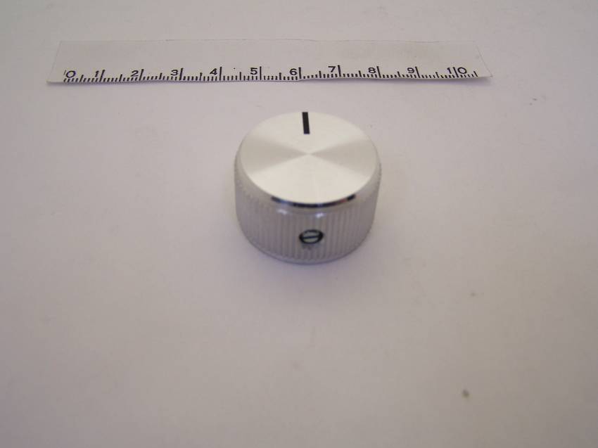

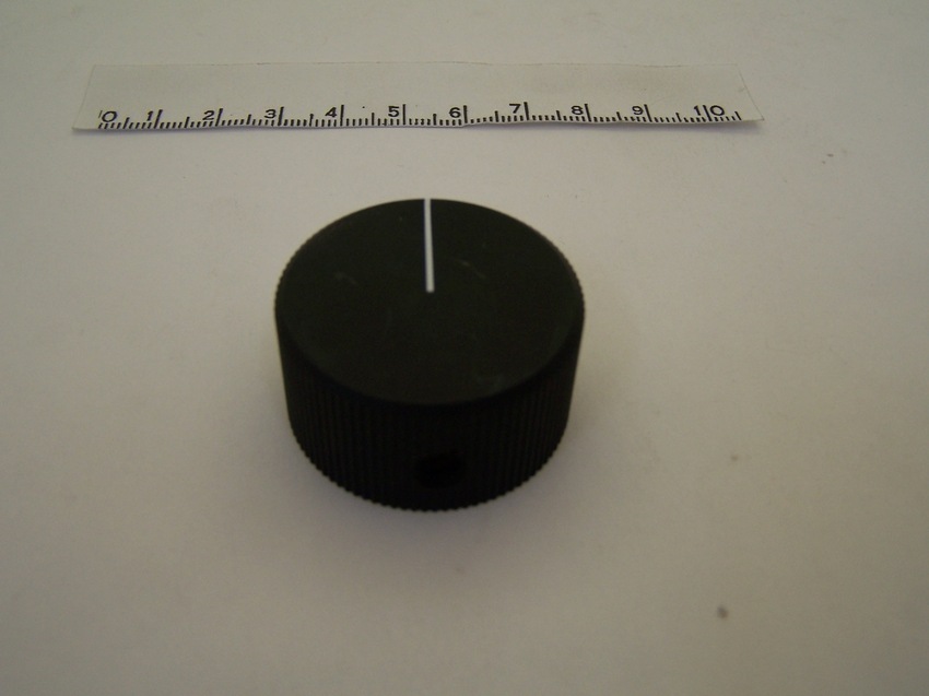

Ostatnio szukając gałek trafiłem na :
Zaloguj się, aby zobaczyć treść (możliwe logowanie za pomocą ) - może komuś będzie pomocne , zdjęcia gał są zbiorcze na e-maila przysłali mi wybrane .

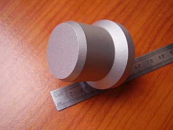

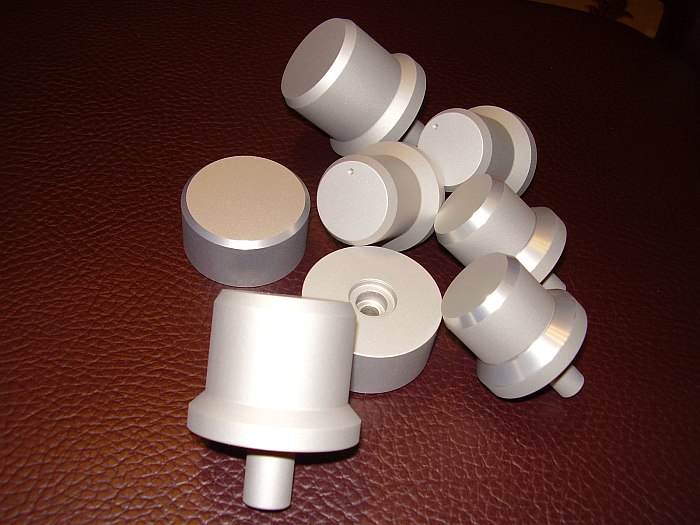

w temacie gałek oferuję własne usługi. Maks. fi to 50mm z aluminium PA6 (nadaje się doskonale do anodowania!) We własnym zakresie oferuję dwa rodzje wykończenia powierzchni - bezpośrednio po nożu tokarskim lub obróbkę powierzchni śrutem - maszynowe (efekt widoczny na zdjęciach gałek mojego sprzętu. Oczywiście możliwe jest anodowanie w różnych kolorach i odcieniach ( w zaprzyjaźnionym zakładzie) Wycena indywidualna. Nie posiadam tokarki CNC, tak więc nie wykonuję krzywizn na gałkach. Możliwe wykonanie gałek z mosiądzu lub brązu.

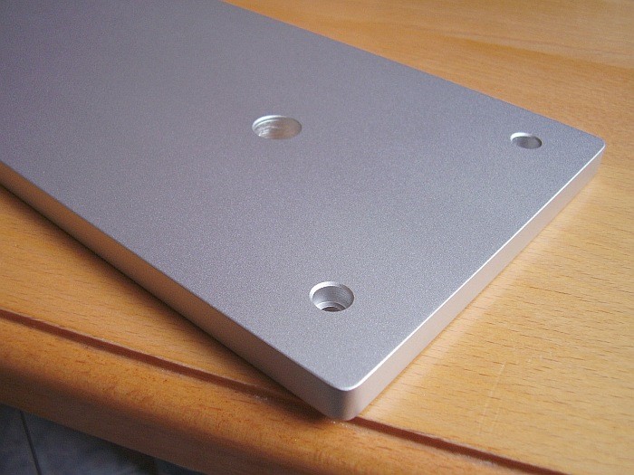

> możliwe jest również wykonanie panelu czołowego z alu PA 11 ( nadaje się świetnie do anodowania!) o grubościach 6,8, 10 lub 12 mm w/g załączonego rysunku tech. (nie musi być w grafice wektorowej!)
Wykończenie powierzchni to szlifowanie na nafcie gramaturą 240 lub śrutowanie (maszynowe). Szlifowanie widoczne jest na zdjęciach w poście wyżej (efekt śrutowania na gałkach)

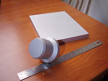

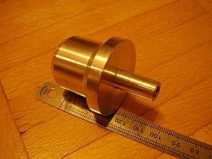

gałka mojego wykonania w oparciu o rysunek z początku wątku (zmienione fi max- 40mm, reszta wg rysunku), surowe alu PA6 prosto z tokarki
"zdjęcia poglądowe"

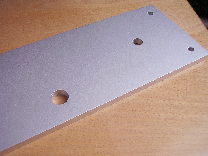

ta sama gałka po śrutowaniu (stan surowy, bez anodowania)
w tle płytka z alu PA 38 (śrutowana, nie anodowana-przykład wykończenia panelu czołowego)
Kurczę, damper z foto to wygląda imponująco :) . Jaki jest koszt wykonania takiej gałeczki na gotowo (śrutowanie, anodowanie) ? A jak wygląda możliwość zrobienia płyty czołowej ?
Jakby ktoś chciał, to mam faceta, który posiada płaskowniki aluminiowe z PA38 - bardzo dobry do anodowania. DOstępne wymiary to szerokość 10 cm oraz 6 cm -obie o grubości 10mm. W cenie 20 zł/kg + VAT. Nie wiem czy to dobra cena, ale nie kupuje się tego kilkadziesiąt kg.

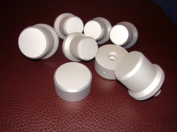

.....przykładowy panel (135x430) i gałki z brązu (polerowane,lakierowane)
