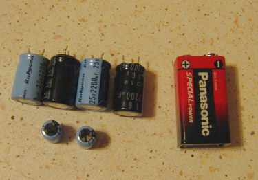

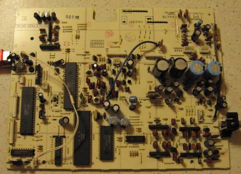

Ech panowie przeprowadziłem test..własnie rozebrałem cd Yamahy z 1986 roku z kwietnia.Cdek chodził do dzisiaj rozebrałem go bo potrzebowałem trafko.
Wylutowałem główne kondensatorki 2x2200uF Rubycon, 2x2200uf Nippon,2x470uF Rubycon.

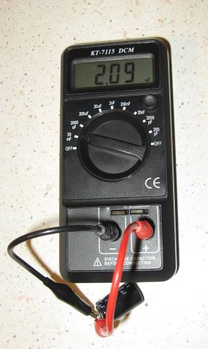

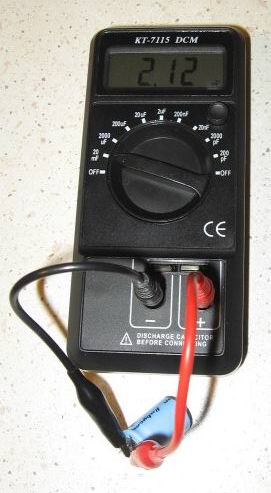

Wziałem miernik pojemności wymieniłem w nim dla pewnosci baterię aby pomiar był wiarygodny.
Wszystkie kondki w granicach tolerancji...pamietajmy +/-20%.

Tu foty pomiarów.
1-Nippon2200/16V
2-Rubycon2200/25V
3-Rubycon470uF/16V
Jak widać pomiar miesci sie w granicach tolerancji..2200uf tolerancja 20%..to jakies 400uF ...kondziki rewelacja!!
