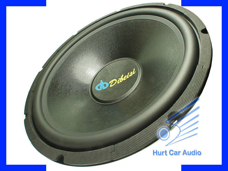

Konstrukcja zamknieta wykonana z płyty pazdzierzowej z mebli. Objetość 130 litrów. Papierowy bass refleks.
Nie wiem do końca czy nie zatkać tego bass refleksu bo w utworach w ktorych bass jest grany na klawiszach "niema melodii na basie" jest tak jakby wszystkie dzwieki były na jednej wysokości ale poza tym wspaniałą dynamika i bardzo nisko schodzi tylko musze popracować na likwidacja buczenia.
Jestem bardzo zadowolony ze sowjego pierwszego projektu audio.I obył sie bez zadnych parametrow smalla.
Zrobiłem 2 dziury o średnicy 10 cm.
Puszczałem sobie próbki bass'u o czesotliwościach zmieniających się o 10 HZ i patrzyłem czyjeszcze dmucha. Kiedy rury były bardzo długie nie dmuchało nawet przy 20 HZ. N skracałem ak żeby zaczynało dmuchac przy 60 HZ a przy 80 mnie wiecej przestawało. Pozdraiwam wszystkich niedługo wrzucę fotki.
Ma ktoś może projekt filtera do ego suba
Tak wyglonda membrana
A teraz rzut oka na wydajny napęd. Głosnik ma trochę za niska dobroć dlatego planuję obcionrzyc membrane.
Potężny magnez marki Oz. Wykoknay z rzadkich metali takich jak stront występującyh pod ziemią (metal ziem rzadkich)
Nie jest to żadna gówniana estradówka ani gitarówka na papierowym zawieszeniu lecz głosnik klasy i-fi : świadczą o tym napisy.
