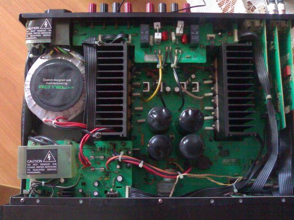

A czy przyczyną mogą być kondensatory w zasilaczu? W moim wzmacniaczu są 4 sztuki ale zastanawia mnie to, że z wierzchu nie są płaskie tylko wybrzuszone. Czy to kwalifikuje je do wymiany?

Chyba rację miał Micke13. Okazuje się po rozebraniu i ruszaniu elementów, że szwankuje potek balansu. Wydaje mi się, że trzeba wymienić. Rozłącza jeden kanał przy delikatnym poruszeniu.
Potek to ALPS oznaczony 50KMN. Czy to to:http://www.cyfronika.com.pl/alps.htm ??
Gdzie można to kupić taniej :-)??
I co sądzicie o kondensatorach w zasilaczu?

->Faeton
Psiknij w dziury potka (takie małe z boku) jakimś środkiem do styków, Kontakt czy WD-40 i poruszaj nim parę razy w prawo i lewo, aż się styk dotrze. Potek chyba taki sam jak mój, 340N 50KMN. Ogólnie to ja bym proponował dać to komuś kto rozłączy balans, jest całkowicie zbędny, chyba że słuchasz muzyki z magnetofonu, lub z innych powodów np. akustycznych, potrzebujesz sterować przesunięciem kanałów.
PS. Pewnie się nie znam, poczekaj na kolegów z DIY, ale czy te kondy zaraz nie wybuchną ? ;P Sorki za czarnowidztwo, u mnie nie są tak wybrzuszone i pofałdowane na górze :/ Może jakiś mądrala gotował wzmak w przyciasnej, pozbawionej wentylacji szafce :/

heh - dokładnie - dziwne, że jeszcze nie wylały - bo to by było chyba lepsze niż mikroeksplozja :)

Co do kondów, hmm nie wiem gdzie poprzedni właściciel go trzymał ale od mojego zakupu takie już były. Czyli sugerujecie wymieniać...?
Wydaje mi się, że to nie są typowe kondensatory bo maja po 4 nóżki. pojemnośc 10'000uF (63V) marki BHC. Na co polecacie to wymienić??

Jeszcze widok od spodu, 2 zaznaczone nogi nie łączą się z żadną ścieżką

Z kondensatorami wszystko sie wyjaśniło. Napęczniały tylko dekielki na powierzchni. Pod nimi wszystko ok.
