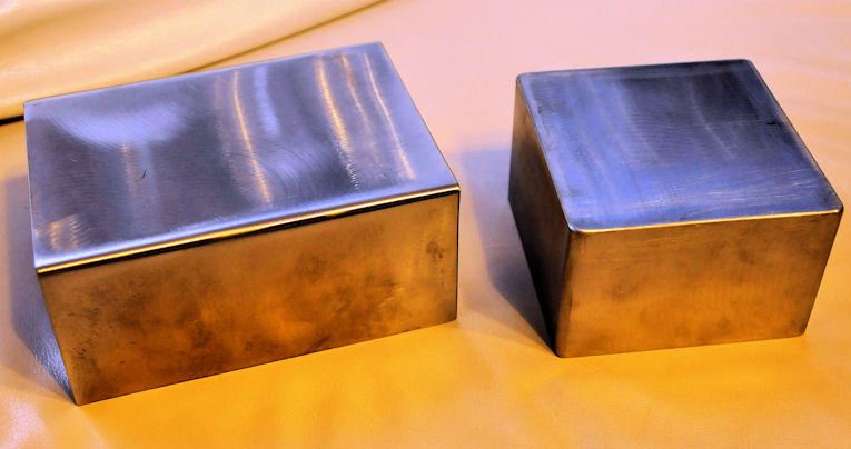

Witam. jeżeli jest ktoś zainteresowany obudowami puszkami i tym podobnymi rzeczami wykonanymi z metalu to proszę o kontakt. [email protected]
Ja jestem zainteresowany. A czy jest możliwość wykonania ich w kształcie okrągłym (do toroida) ? Nie musi byc super estetycznie - moga być spawy.
Miejmy pasje, by oswobodzić drzemiący w nas entuzjazm wiodący nas do realizacji własnych celów...
Ja też:), ale muszę pomierzyć dokładnie trafa. Ile powinno być przestrzeni między trafem, a obudową? Nie wiem, czy to ma wpływ, czy nie?
CXN, Arcam CD37, Hegel H360, ekta MKII (Troels Gravesen)
Puszki od eurosystem - świetna robota

Ze stali. Ekranowanie pól magnetycznych polega na "złamaniu" linii sił pola magnetycznego i zamknięciu ich poprzez ekran. Daj stalowe blachy, 2-3 milimetry, takie rozwiązanie jest często stosowane między trafami. Aluminium i miedź, jako dobre przewodniki, ekranują dobrze od pól elektrycznych.

Materiał musi być ferromagnetykiem, a czysta miedź nim nie jest: kobalt, żelazo, nikiel się nadają.

Normalnie bym się zgodził, ale nie teraz. Strona ma trafić do specyficznego targetu, który w wyniku posuchy, i problemów z obudowami będzie i tak wchodził, wysyłał maile i wypytywał o ceny i etc. Swoją drogą mogę polecić wyroby użytkownika eurosystem. Moja puszka była jak najbardziej OK, i innego kolegi od Accu z tego forum także. Jest tylko jedno ostrzeżenie. Lepiej poproście o dokładny owiert. bo wiercenie samemu w nierdzewce.... uh la la.... ale wiele się nauczyłem ;-)

dla odwiedzających Wolumen jest taka możliwość - blacha stalowa 1mm, np. 12x12x10 za 20zł/szt
(łatwiej szpachlować niż piłować)
