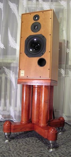

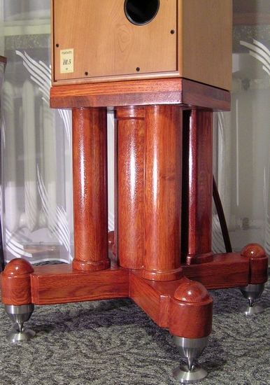

w którymś poście wcześniej pisałem o standach
więc wklejam fotki moich standów
proszę się nie śmiać, he he he :-))
design by jodel :-))
ciekawe czy wejdą?
[obrazekLUKASZ-268923_1.jpg] [obrazekLUKASZ-268923_2.jpg]
jodel : kawał solidnej roboty, chociaż jak mam być szczery to trochę udziwnione (zwłaszcza na dole). Kolce są niesamowite, ale muszę Cię zmartwić : ostatnio na forum harbeth była ożywiona dyskusja nt. kolców do podstawek. Robert Greene /red. naczelny TAS/ stwierdził ,że lepiej jest / dla dźwięku/ gdy stendy są bez kolców.
Jaka jest ich wysokość od podłogi do kolumny?
wysokość jest ok 55 cm, a to dla tego, że słucham w dość wysokim fotelu a do tego moje 182 cm wzrostu, swoje robi, świstki wypadają ok 105 cm od podłogi
o te udziwnienia na dole to pewnie te kopułki, ale musiałem jakość zakryć łby śrub trzymających kolce, o wkręcaniu w drewno raczej nie myslałem, to miała być solidna budowa
kolor chciałem coś pod wiśnię harbethów, ale wyszło trochę za bordowe
Sprawa istnienia kolców, osobiście nie stwiedziłem poprawy dźwięku przy kolcach czy bez, jedyny plus kolców że podłoga nie drga lub mniej odczuwalnie
pozdr
prawdę mówiąc robiłem z tego z czego miałem, nie kupowałem specjalnie materiału, a robocizna wszystko po znajomości i odrobienie dawnych przysług, musiałem tylko dokupić dąb
już chyba pisałem że wyszły coś ok. 300 za sztukę - wiadomo kleje, bejce, itp.
pozdr
gdybym jeszcze raz chciał robić, zrobiłbym ze stali takie jak pokazywał Wojtek, drewno to drogi materiał a tym bardziej dąb, zabrakło go i tu musiałem dokupić, załamałem się jak usłyszałem cenę, ale zacząłem to musiałem skończyć
jeden stand wraz z kolumną waży ok 50 kg,
czy wystarczająco nie wiem, czy waga standu jest tu aż tak istotna?
a czy jest jakaś granica ciężaru poza którą nieodczuwa się już dużych różnic w brzmieniu?
pozdr
