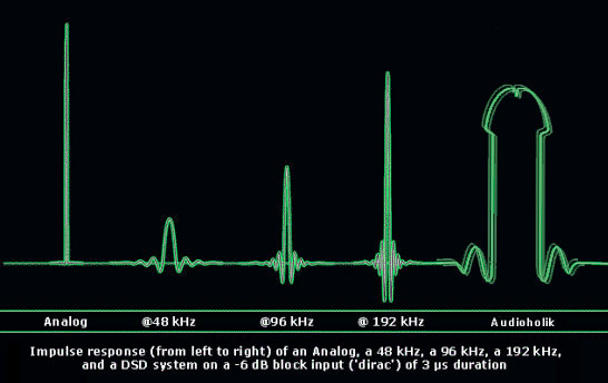

W elektroakustyce nie ma sygnałów o super szybkich zboczach. Nie przenoszą ich choćby przetworniki akustyczne nagrywające instrumenty.
Dalej przetworniki el-ak (głośniki) nie przeniosą impulsów bo maja również bezwładność. Zbyt ostre sygnały celowo przed podaniem na wzmacniacze poddaje się złagodzeniu w stopniach RC aby uniknąć stanów nieustalonych.
Akustyka to nie technika impulsowa.
Jeśli człowiek nie słyszy 20 kHz to nie usłyszy również szybkiego przebiegu, którego widmo rozkłada się do kilkudziesięciu kHz. To przecież jasne.

odnośnie SACD - odsyłam do rysunków z linków audioholika
szumy SACD dla ok. 60kHz to -60dB, dla PCM 192kHz jakieś -115dB przy czym dla tych 60kHz samplowania oba mają takie samo pasmo
60kHz to już nie sądzę aby było odbierane ludzkim uchem czy innym członkiem czyli granica wystarczająca
a teraz idziemy w drugą stronę - mamy cyfrówkę i zamieniamy na analog - i dupa - SACD można wypluć tylko jako 2.822MHz jednobitowe a PCM możemy zrobić sobie nawet 28MHz i to z dużą głębokością bitową przy pomocy filtrów cyfrowych
8:0 dla PCM
