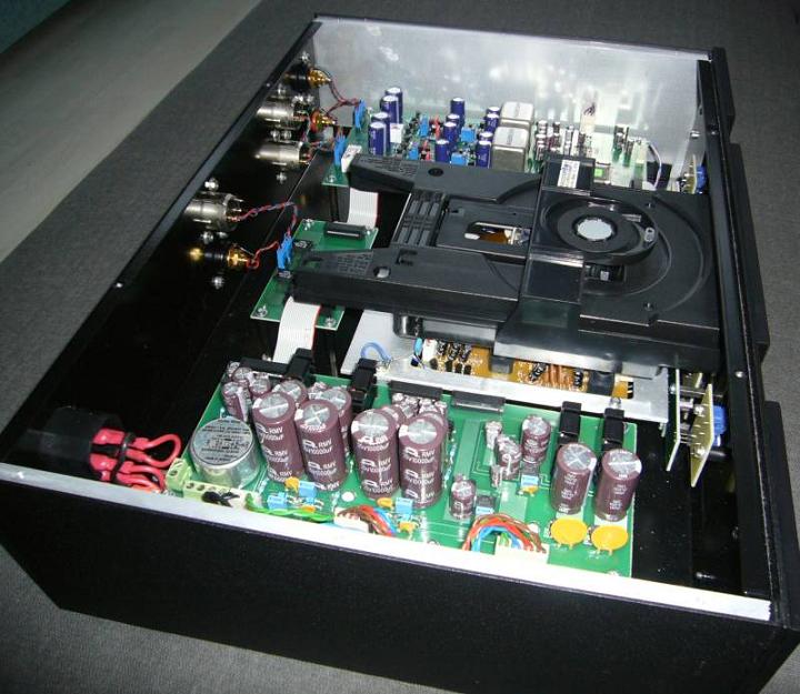

Ale wewnątrz wykonany jest nienagannie, bez oszczędności ja mu daje 40 lat życia...Piekna robota panów z Amplifikatora!!

Nie słyszałem go, więc w temacie dźwięku nic nie mam do powiedzenia. Wizualnie wewnątrz - dwa typy elektrolitów królują, płytka narysowana tak, że student by zaliczenia nie dostał. Jak można rysować powierzchnie masy w schody, a ścieżki zaginać po kącie prostym?! Jeszcze ten mały element SMD przy narożniku ścieżki - brrrrr! Elektrostatyka się kłania. Może to jeden z powodów "standby issue"?...
Duży plus za transformatorowo-dyskretny stopień wyjściowy. Estetyka ogólnie solidna, mankamenty te, o których pisali koledzy - "naklejka", wyświetlacz nieco hardocorowy, mało przycisków z niewygodną logiką. Cena... jak mam dać za niego 6,5kzł, to może dozbieram jeszcze 3kzł i kupię Bryston BCD-1? Rodowód, dźwięk i wykonanie profesjonalne, w podobnym jak Bitofon guście, ale jednak widać za co się płaci.

@revert, czy Ty jesteś elektronikiem? Jeśli nie, to nie bajaj o voodoo, bo to są podstawy. Weź książki i poczytaj dlaczego ścieżki nie powinny mieć ostrych zakończeń. Nawet nie trzeba być elektronikiem, bo to było w podstawówce. W myśl zasady "to i tak zagra" oczywiście jest w porządku.
Dowolny program CAD/CAE do rysowania PCB zagina ścieżki domyślnie na dwa razy z kątami 135 stopni. Nawet polutowane na pająka zagra, nie o to chodzi. Poza tym - chyba nie sądzisz, że płytkę rysował pan Burski? :) Przecież od tego są pracownicy w firmach. Szef to co najwyżej zatwierdza, albo zawraca do poprawy.
Nie wybrałem sobie nikogo do bicia. Zauważ co jest w recenzji, a o czym ja napisałem. Kto napisał o przełączaniu się w tryb standby od dotknięcia obudowy? Do konstruktorów z Accuphase lub Nagry (do niej były porównania bitofona na forum!) też masz takie czołobitne podejście? Nie? A powinieneś mieć jeszcze wielokrotnie silniejsze, przynajmniej w kwestiach audio.

Niech @revert napisze jak gra Bitofon w porównaniu z Accu DP500, bo z tym modelem jestem akurat na świeżo, a przy okazji pamiętam jaki dystans dzieli go do DP800/DC801. To będzie jakaś wstępna informacja. Ze ścieżkami nie jest najgorzej, ale te kanty na masie mnie po prostu rażą w oczy. Zwracam też uwagę, iż zbliżamy się powoli cenowo do urządzeń typu Ayon CD-1, Bryston BCD-1, Cairn Fog v.3, itp. Bitofon się obroni jeśli zaoferuje równie dobry dźwięk nawet przy tych swoich drobnych mankamentach.

@revert - ja na razie uruchamiałem drobiazgi, stopień komplikacji nieznacznie rósł, począwszy od 11-go roku życia. Takie trochę rękodzieło elektroniczne. Co do DP500 - w życiu bym go nie kupił, nawet za cenę Bitofona. Bardzo mnie cieszy, że Bitofon gra lepiej, bo też tego się spodziewałem - szczerze. Natomiast nie znoszę czegoś, co na forach angielskojęzycznych określa się mianem "fanboyism". Ty pokazałeś typową postawę fanboy'a - spróbujcie zszargać świętość projektu mojego guru, to zobaczycie! :P A ja sobie na chłodno napisałem moją subiektywną opinię krytyczno-pochwalną i taki mam stosunek do urządzeń audio za dowolną kwotę. Z tym sugerowaniem dystrybutora waść żartujesz! :) Zapoznaj się z urządzeniami, które podałem, jak sam do mnie apelujesz w sprawie Bitofona. :) Powiem tyle - mam w domu DACa i transport, obydwa urządzenia ze sporą dawką DIY, i myślę, że Accuphase DP500 by się po prostu przy nich spalił. Zresztą, DP500 dzielą do DP800/DC801 jakieś dwie klasy. Bitofona nie kupię dlatego, że nie obsługuje gęstych formatów, a ja potrzebuję ewentualnie nowy transport jak mi obecny padnie, i chciałbym mieć możliwość czytania SACD, DVD-A, itp. DACa mam raczej z półki jakościowej co najmniej 6,5kzł, ale za sam DAC. Przed kolejną sporą dawką przeróbek konkurował z North Starem M192, AudioNemesisem DC-1 i podobnymi urządzeniami. Teraz jeśli miałbym zaszaleć na maxa, to mi zostaje tylko próba z transformatorami wyjściowymi, ale jakoś nie czuję potrzeby. :)
