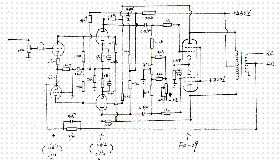

Witam w ramach eksperymentow zamieniłem w swoim wzmacniaczu lamy z układu 2x6n1p + 2 6n2p na 4x6n1p.
Wzmacniacz zaczął grać dynamiczniej z lepiej kontrolowanym basem co mi sie podoba. Jednak teraz pytanie czy nie uszkodzi ta zamiana wzmacniacza?
schemat wzmacniacza na 2 stronie wątku:

zamiast 6n2p bezposrednio mozna dac tylko e88cc
dałeś 6n1p, sprawdz żarzenie. Być moze masz np 4.5V zamiast 6.3 To uszkodzi lampę

masz szczęście, że nie na odwrót. to różne lampy są.

Odwrotnie też wkładałem i działało.
Jeżeli uszkodzić może tylko 6n1p to chyba zaryzukuję grac w tym układzie po fajnie brzemi.

padły już? czy jeszcze zipią?
może ustaw to żarzenie

To mnie nastraszyliście i zmieniłem na powrót na 6n2p.
ale tak fajnie grało ze musze cos wykombinowac aby tak zastało.
I z tąd pytanie jak mam ustawić to żażenie?
Kombinowac z rezystorami żeby było 6,3 V?

jasne że tak
ze dwa razy mniejsze
mierzyłeś juz? nogi 4:5 ile było?

Żarzenie to najmniejszy problem. 6N1P i 6N2P to skrajnie odmienne lampy, łączy je w zasadzie jedynie to że obie są triodami małej mocy w takich samych bańkach i z takim samym pinoutem, ale poza tym to WSZYSTKIE ich parametry są diametralnie różne! Nie powinno się ich zamieniać bez ustawienia prawidłowego punktu pracy.

Tak jak i skrajnie różne są 6N2P i E88CC, o których coś tam bredził jeden z przedmówców.

AlekZ, 7 Mar 2009, 10:36
O kurde, nie zauważyłem ;-))) A przecież one są jeszcze bardziej skrajnie różne.

są różne, ale bezpiecznie zamienne, jeśli punkt pracy wypada dla 6n2p 2mA to e88cc będa miały 5-6 mA
Natomiast żarzenie zgadza sie prawie idealnie.
sprawdzić zamiast bredzić i teoretyzować

Nie rób ludziom wody z mózgu. To nie są zamienne lampy. To, że się nic nie spali nie jest z tym tożsame.
Narysowany powyżej układ jest mało czytelny i nie widać na przykład wartości opornika w siatce drugiej, licząc od lewej strony rysunku triody. Trudno więc w ogóle wypowiadać się o prądzie, jaki będzie płynąć przez tą lampę.
Jedno jest pewne: Dwa pierwsze stopnie pracują w układzie wzmacniacza prądu stałego.
W takich układach zamiana jednej z lamp na lampę o innych parametrach wpływa silnie na warunki pracy drugiej lampy.
Ja to się dziwię w ogóle, że ten schemat nie został dawno poddany publicznemu spaleniu tu, na forum, które z zasady sprzeciwia się jakimkolwiek sprzężeniom zwrotnym;). Jedno mamy globalne, od transformatora do katody dolnej, pierwszej lampy, drugie od anod lampy końcowej do poprzedniego stopnia, i lokalne na wspólnym oporniku pierwszych od lewej triod, i drugie lokalne na wspólnym oporniku drugich triod.

słusznie
ale lepiej żeby se wsadzał e88cc niż 6n1p

Właśnie gorzej! ECC88 ma o wiele bardziej odległe parametry od 6N1P!
Spójrzcie w tabelkę (można przyjąć że parametry ECC83 odpowiadają 6N2P):
