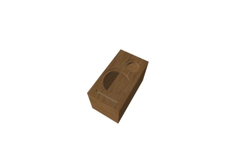

Poczyniłem już wstępne kroki projektowe i tak: obudowa 22 mm MDF b-r z tunelem o przekroju prostokątnym 10 x 150 mm i długości zależnej od strojenia, tunel zamierzam wykonać własnoręcznie z włókna szklanego i żywicy epoksydowej. Z programów do projektowania obudów wychodzi objętość ok. 5,5l. Nie zastanawiałem się jeszcze na podziałem i rodzajem zwrotnicy (nachylenie zboczy) a to z tego powodu że nie do końca się na tym znam.

Poniżej zamieszczam kilka rysunków skrzynki jaką zamierzam wykonać, na razie to projekt wstępny więc czekam na sugestie.
