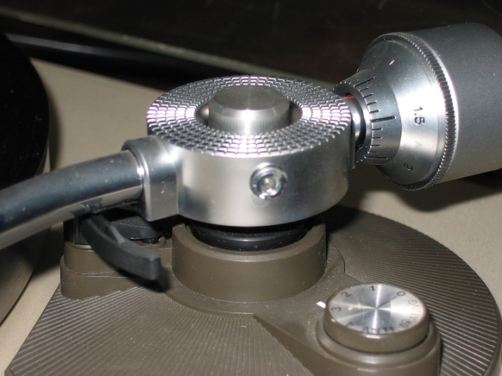

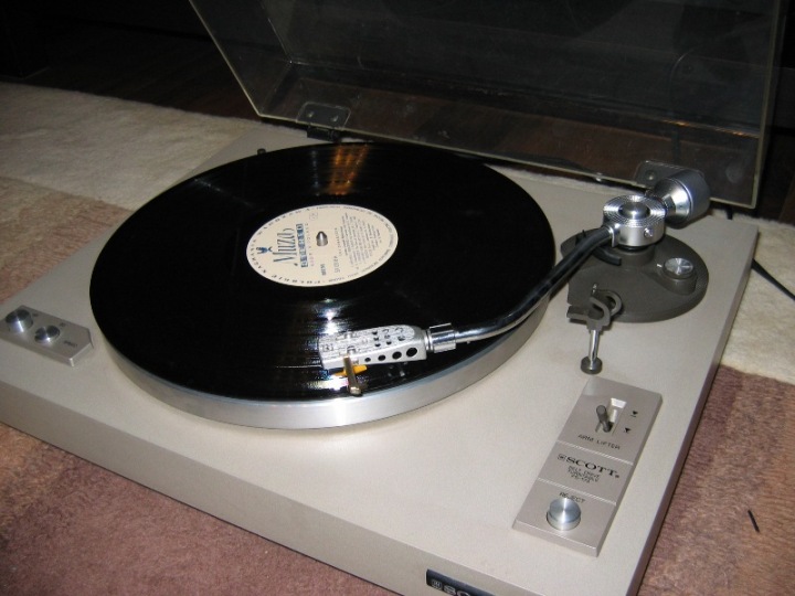

Zdjęcia

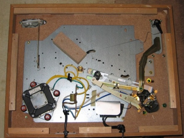

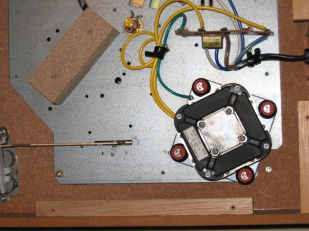

Rozebrane

Jest to prawdopodobnie igła sferyczna AT 11.

Stan igły rzeczywiście trudno ocenić na "oko" ,ale można wziąść silne szkło powiększające ,poogladać i ewentualnie wyczyścić środkiem do czyszczenia igieł gramofonowych.
Nic nie stoi na przeszkodzie żeby w przyszłości wymienić na jakiś lepszy model ale najpierw zakup pre.
Ustawienie wkładki to pierwsza czynność jaka powinieneś zrobić albo zlecić komuś kto się zna.
Zidentyfikuj tę wkładkę ,poszukaj w necie coś na jej temat pomoże w ustawieniach ,jak kupisz nową to w pudełku będzie instrukcja z danymi pomocnymi w ustawieniach.
Pasek pomierz i na Allegro poszukaj jakiegoś odpowiednika.
Gramofon wygląda zacnie ale szkoda na początku wywalać większą kasę.

Wkładka AT-11 ma tabliczkę na górnej powierzchni, więc żeby być pewnym, trzeba ją wymontować z główki. W moim PS-87 też była AT-11, czyli bardzo rośnie prawdopodobieństwo, że te wkładki były tam dawane fabrycznie. Twój pewno jest jakiś rok młodszy od mojego. Wygląd ma świetny, dość minimalistyczny jak na tamte czasy, u mnie jest więcej porozrzucanych manipulatorów.

Ciężkawe to ramię "na oko". Stalowa rurka? Do Ortofona 510 MkII i Grado Prestige może być za ciężkie. Ortofona 510 Mk II to już zresztą nie kupisz, zaprzestali produkcji. To może Audio-Technica AT-110E albo AT-120E?. Tyle tylko, że Twoich preferencji dźwiękowych to tak do końca te Audio-Techniki nie zaspokoją.
Hidden Content
Link to comment
Share on other sites
Ramię jest chyba aluminiowe. Może faktycznie w porównaniu z nowoczesnymi ramionami jest cięższe.
