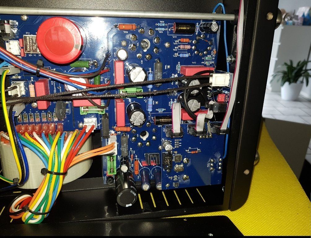

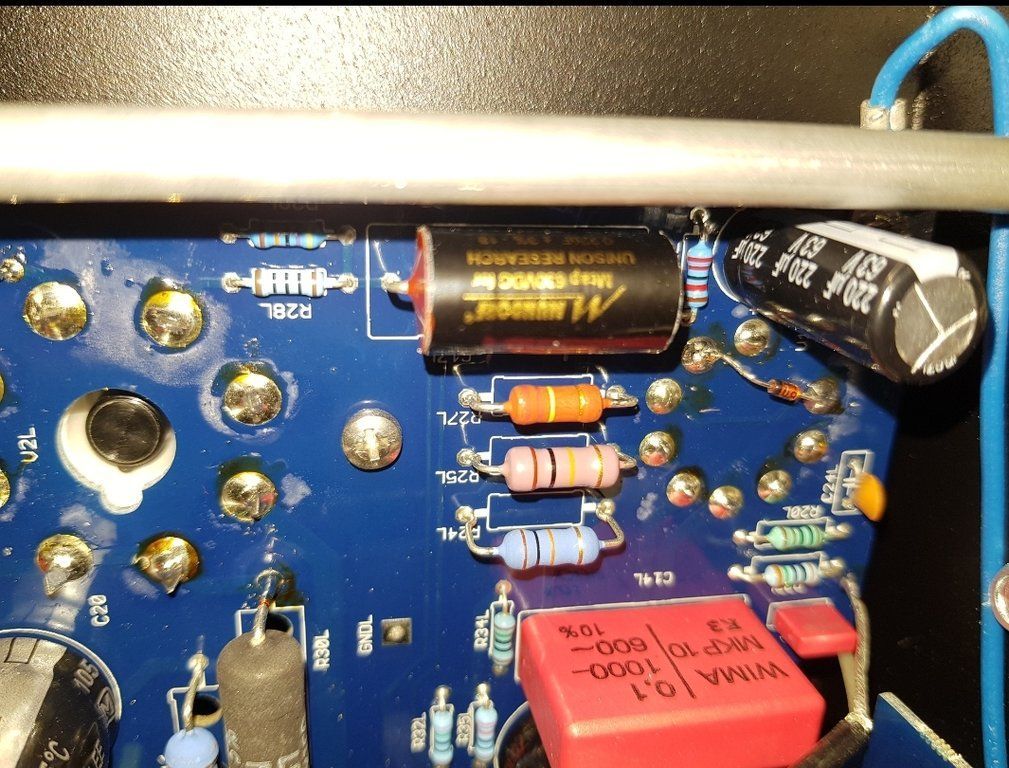

Jest jedno rozwiazanie na którym Unison zależało i to im się udało.  Chodziło o to ze by wzmacniacz przy minimalnej głośności grał całym pasmem najcięższe bylo uzyskanie pełnego basu i to w tym wzmaciaczu sie udalo. Inne wzmacniacze tegogo nie potrafia podkrecasz troche potencjometr i masz pelny dzwiek niczego nie brakuje .  Dzis zerkne czy mam foty
Nie wiem jak gra Twoja wersja , ja testuję sobie wersję na Rubyconach ( widziałem też na zwykłych elektrolitach ).
Na Twoich zdjęciach widać że Unison poprawił błąd techniczny polegający na tym że kondensator katody lampy EL34 lewego kanału był tuż przy grzejącym się rezystorze katodowym tejże lampy . W sieci są fotki co sie potrafi z nim dziać .
Drugi kanał lepiej ale i tak mogli oddalić ten kondensator .
Rezystory katodowe EL34 nowej wersji są mniejszej mocy , nie wiem czy to akurat dobry pomysł .
Nie zmieniono też okablowania sygnałowego w roli najtańszej taśmy z takimi tez wtyczkami , to samo też masa do gniazd wyjściowych . Tu można wstawić coś naprawdę taniego a znacznie lepszego .
Wracając do mojej wersji na Tungsolach to od początku skali gra bardzo dobrze . Co ciekawe 4 pary lamp sterujących z dawnych lat grały gorzej od fabrycznych Tungsola . Od wczoraj zamiast EL34 Tungsola gram na NOS RFT i póki co jest gorzej . Większa rozdzielczość ale siadła całkiem dynamika grania - ten sam efekt co na lampach sterujących .

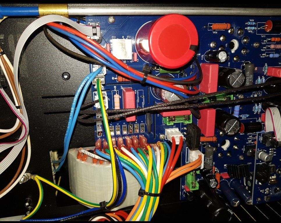

Sprawdziłbym czy pomiędzy potencjometrem a siatkami lampy wejściowych są kondensatory w sygnale. Jeżeli tak, to warto je pominąć, nie są potrzebne. Ale grid stopper musi być.
Wimy i Mundorfy sygnałowe wymieniłbym na coś lepszego. Tam raczej nie jest jakoś bardzo gorąco, więc Jupitery Cu/Wax jak najbardziej można brać pod uwagę. O ile się zmieszczą.
Widzę zintegrowany mostek prostowniczy. Jeżeli on zasila żarzenie, to nie ma po co go ruszać. Jeżeli zasila anody, to warto wymienić na mostek poskładany z pojedynczych diod typu soft recovery o odpowiednich parametrach (najczęściej wystarcza 1A, na napięcie dwukrotnie wyższe niż amplituda przemiennego które będą prostować).
Czerwonego Itelkonda nie ma co ruszać. Pozostałe elektrolity, tu można rozważyć wymianę.
Nie warto robić wszystkiego na raz, najlepiej etapami, wygrzać i ocenić zmiany.
