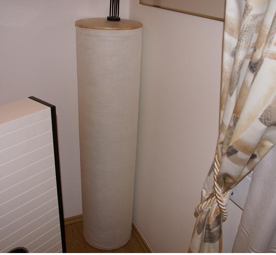

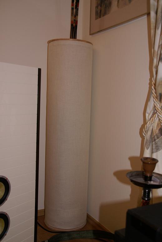

Kilka lat temu zrobiłem na próbę dwa takie basstrapy, prawie dokładnie według:
Zaloguj się, aby zobaczyć treść (możliwe logowanie za pomocą ) Materiałem była otulina z wełny szklanej czy mineralnej firmy Paroc lub Ursa, najgrubsza jaka mogłem kupić (fi 30 ścinaka ok 6 cm). Dołożona jest jeszcze warstwa cienkiej włókniny, tak żeby się wełna nie sypała. Funkcja odbijania dźwięku jest przez to pewnie ograniczona. Pomieszczenie jest poza tym wytłumiane ustrojami pochłaniającymi (gąbka czopkowa). Poprawa w zakresie niskich częstotliwościowi jest nawet dla dwóch rur zauważalna (definicja stopy perkusyjnej), w pomieszczeniu są jednak ciągle słyszalne rezonanse w zakresie niskich częstotliwości. Pokój nie jest akustycznie idealny, wys. 2,50 a ściany z płyt GK na drewnianych stelażach też trochę pracują. W założeniu miały być cztery walce, ale skończyło się na 2 (kupiłem w hurtowni 2 ostatnie). Myślę jednak ciągle o pułapkach płytowych lub rezonansowych.
Konstrukcyjnie sprawa jest prosta, tak ok. 3 godzin na parę. Najtrudniejsze chyba było obszycie tego odpowiednim płótnem lnianym - trochę się to jednak gniecie.

Witaj, super to wygląda. Znalazłem parę stron na ten temat. W większości było to robione z kształtek firmy Knauf. Niestety podany przez Ciebie link nie jest czynny. Czy wysokość dobrałeś wzglądem średnicy i w jakim stosunku? Pozdrawiam i dziękuję za info.
https://www.audiostereo.pl/topic/50145-diy-tube-traps/#findComment-1307716
Sorry, Link oczywiście bez kropki na końcu:
Nie dobierałem wymiarów, próbowałem złapać podobne proporcje jak na zdjęciach.
