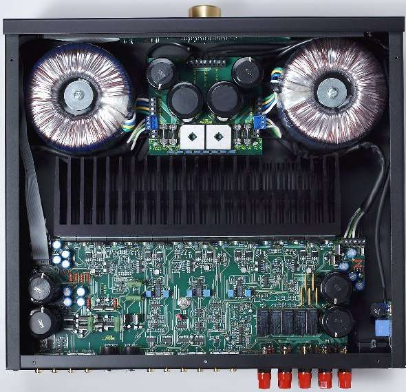

Nie znam sie za bardzo na elektronice, dlatego zalaczam fotki. Wzmacniacz po wlaczeniu daje silny sygnal do glosnikow, potem jest cisza. Sygnal z zadnego wejscia nie jest przakazywany do glosnikow, chociaz czasem - przy kreceniu potencjometrem sygnal sie pojawia - zazwyczaj mocno przesterowany. Po kilku minutach ten przezroczysty przelacznik na zdjeciu zaczyna wyraznie i coraz glosniej buczec. Bezpiecznikow nie wywala.
Prosze o pomoc - czy winny jest ow przelacznik???

ktoś już chyba miał problemy w tej materii patrząc na fotki twojego wzmaka ... i orał w nim bez skrupułów ;) ... najprawdopodobniej przekażniki szwankują - lub ich sterowanie

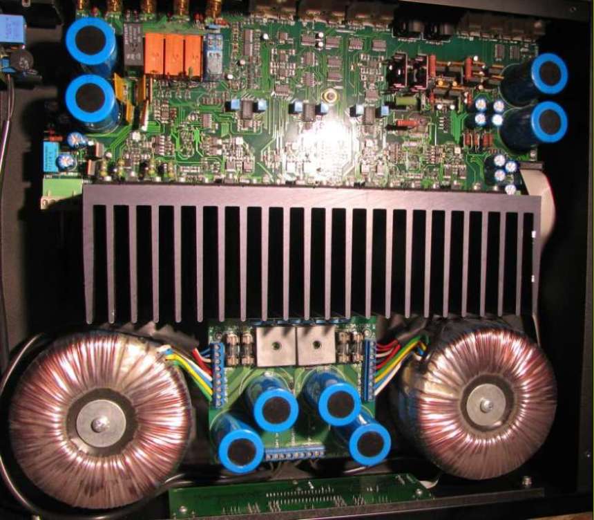

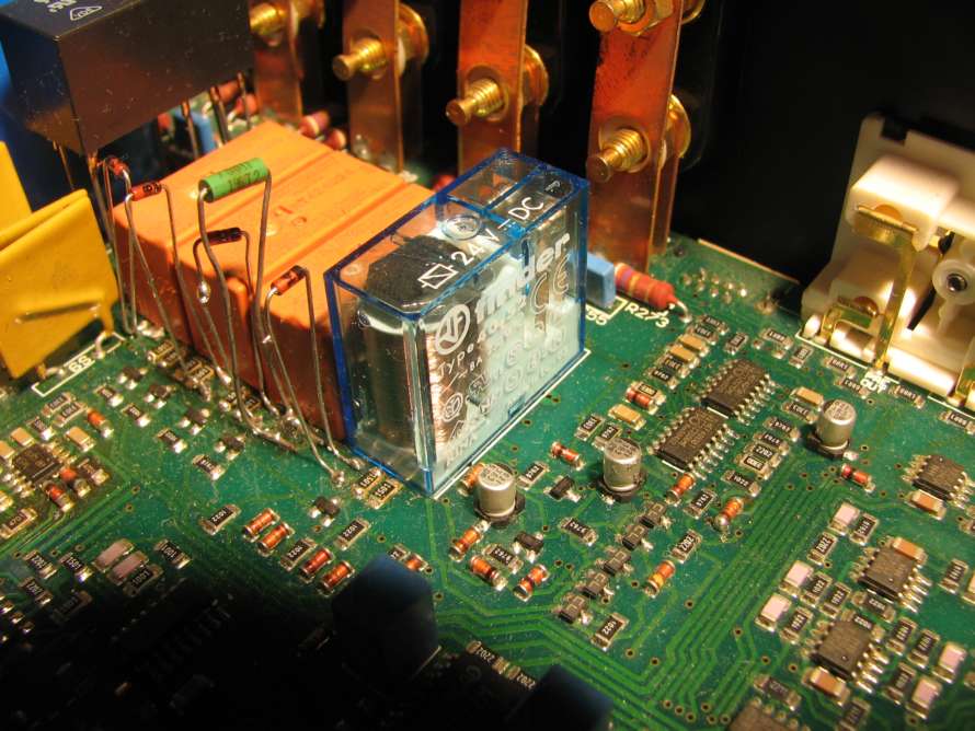

Daje jeszcze fotki, moze ktos podpowie co z nim robic??

obawiam się że to ta sama wersja .. a przynajmniej tak to wygląda. kondensatorami niebieskimi nie przejmował bym się zbytnio - ich parametry niewiele zmienią w dźwięku , a napewno to nie jest przyczyna awarii. w Twoim piecyku BARDZO podejrzanie wyglądają przekaźniki - przy szybkim remoncie na kolanie wstawiono co było pod ręką - no i te sterczące diody na chwiejnych nogach.... zdecydowanie rzeźba. nie miałem tego wzmaka u siebie , nie znam go więc na nie wiele się zdam - ale patrząc na ten "przykład" serwisowania to rozglądnąłbym się po płycie glównej w okolicach przekaźników i potencjometru VOLUME. może gdzieś ścieżka puściła itd.. oddaję głos praktykom w temacie ;)
Okolica potencjometru wyglada na nienaruszona. Za to gorna pokrywa dokladnie nad przekaznikami wyglada na przypalona - cos tam musialo sie niezla dziac. Faktycznie moze wystarczy wymiana przakaznikow - w tym momencie bardziej mnie niepokoja te diody - wyglada jakby je wlutowano w miejsce czegos innego:/
Ktoś dał popis podczas "naprawy" tego wzmacniacza. Te sterczące elementy nie są fabryczne. W ich miejscu były elementy przeznaczone do montażu powierzchniowego (SMD) a nie przewlekanego. Daj to do zrobienia komuś z głową. POZDRAWIAM:)

te diody są najprawdopodobniej podłączone są równolegle do cewek przekaźników - nie mają większego znaczenia pod warunkiem ze są sprawne. oryginalnie były tam pewnie diody SMD (malutkie)- ale nasz partyzant stwierdził ze nie warto się męczyć "to ma grać a nie wyglądać" jeśli nie czujesz się na "to" to lepiej daj to komuś kto się na tym zna. te przekaźniki to układ opóźnionego załączania głośników. koszt naprawy nie powinien być zabójczy bo końcówki pewnie zdrowe... nie bierz sobie tego do głowy i zanieś do FACHOWCA.
Teraz zobaczyłem dopiero, że przekaźnik też wisi. Oba przekaźniki, zarówno czarny jak i przezroczysty nie są oryginalne. Człowiek, który w tym dłubał miał naprawdę niezłe poczucie humoru.
