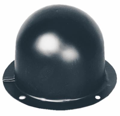

Gdzie dostanę komorę dla głośnika średniotonowego taką jak na obrazku o pojemności od 1,5 do 2 litrów.

polink ma chyba do seasa MCA12RC

A może weź pod uwagę kupno zwykłej platikowej doniczki. Obklejasz od środka matą bitumiczną i jest oki kubek.
Albo coś takiego jak na zdjęciu (widziałem w Ikea, pewni można i gdzie indziej dostać, mają w różnych rozmiarach), czyli miska z drewna (jest w pełni sferyczna).

Ale to rzeczywiście ma sens. Skoro drewniana to klej chwyci bez problemu. Dodatkowo można uszczelnić brzeg silikonem.

kszkałt nie musi być sferyczny, ważny jest litraż
plastik wydaje się lepszy bo komora zajmie miej objętości w i tak nie za dużej komorze basowca

nie, no wiem, że nie musi być sferyczna, ale jakby nie było taka najlepsza :)
a co do litrażu, to z tego co pamiętam, to były takie około 1-2 litrów? - ale wybacz, dokłądnie nie pomnę o nie podam litrażu
grubość ścianek - bez przesady, rozumiem walkę o objętośc, ale ona ma okło 0,7 cm grubości, a zalety takiego kubka chyba niezłe i jak na zabawy DIY wydają mi się wyjatkowo pociągające
a co do plastikowej doniczki, to na poważnie, już dwa razy tak się zabawiłem i wyszło w pełni zadowalająco
tymi drewnianymi miseczkami się zainteresowałem gdzieś ze dwa miesiące temu, bo chciałbym sobei z nich zbudować satelity do kina w formie kul z szerokopasmowcami w napędzie :)

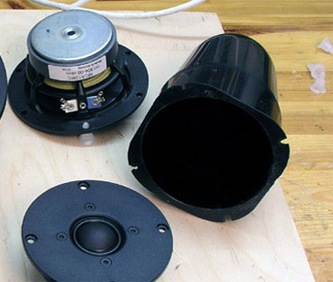

Na samym dole.

Źle sie wkleiło
osprzęt-rury i na samym dole.

Odświeżam wątek, bo okazało się, że QBA wycofał ze sprzedaży komory o pojemności 1,7L
Gdzie znajdę komorę średniotonowca o pojemności ok. 2 litrów?

Spróbuj też w Greltonie - chyba Visaton ma coś tekiego w ofercie.

Akurat półkula to najgorszy możliwy kształt komory - zwłaszcza dla głośnika o małym Sd. Fale emitowane we wszystkich kierunkach wrócą do membrany dokładnie w tym samym momencie.
