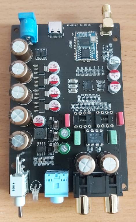

Zakupiłem takie chińskie cudo:
QS-1 ES9018K2M Decoder CSR8675 Bluetooth 5.0 Lossless Receiving Adapter USB Sound Card
Hidden Content
W obudowie była inna płytka niz w opisie aukcji - nowszy moduł bluetoth na SoC Qualcomm 5125 , po wymianie JRC5532D na 2xOP07 gra to naprawdę bardzo dobrze, jestem w szoku jak bardzo dobrze.
Miał być "zwykły" ale w miarę porządny moduł bluetooth do mini wieży do pokoju dziecka, aby umożliwić granie z telefonu, koszt 200zł z przesyłką, a no jest zewnętrzny DAC + bluetooth 5.1 z LDAC i nie odstaje zbytnio od "poważnych" sprzętów które koształy 10x tyle (DIY i komercyjne pudła jakie mam)
Jestem w szoku jaki poziom prezentuje tania chińska produkcja z aliexpress.
  • Like 2
