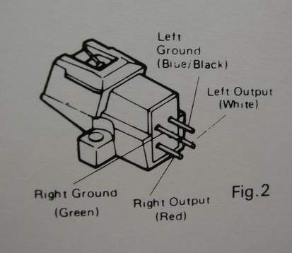

Zatem - jak ZAINSTALOWAĆ kabelki z headshella do wkładki? RCM radzi:
Problem w tym, że na pudełku od AT-95E jest inaczej: zielony i niebieski jest na DOLE.
Jak to w końcu ma być? Przyjmując, że igła to dół. Komu ufać?

Hehe, moje pytanie nie wynika z braku podstawowego rozumowania, a z niewiedzy :) Gdybym miał opisane, wówczas nie pytałbym - co tu kryć - o abecadło... Co gorsza, instrukcja instalacji dostarczona przez producenta przeczy montażowi RCM.
Za 10 lat, jak ktoś wyciągnie tego posta, to będzie jak z dziadkiem z Wehrmachtu :)) No, ale każdy kiedyś zaczynał... [nie byłem w stanie tego znaleźć w szukajce]
*Fotka z pudełka do AT95E*
Koloryzowane bolce pojawiają się dopiero w modelu AT110E, który niestety nie jest już produkowany:
I najlepsze - gra teraz wedle sugestii RCM (zielony i niebieski u góry) i nie słyszę żadnych anomalii :)) Czyli jest odwrotnie niż chce producent. Lepsze jest wrogiem...?
Co do refleksji, to myślałem, że kolejność bolców jest wszędzie identyczna.
Nie będzie róznicy jeśli zachowasz "symetrię " w odwóconych polaczeniach kanałów.Ale lepiej trzymać się zasady połaczen producenta.Może jest znacznik przy bolcach + lub -.
Yul:
Masz, kurka, rację. Ręcami i nogymi broniłem się przed ponownym grzebaniem w kabelkach. No cóż, podmienię górę z dołem i udam się w poszukiwaniu następnych problemów :)
Dzięki i pozdrawiam dżentelmenów.
