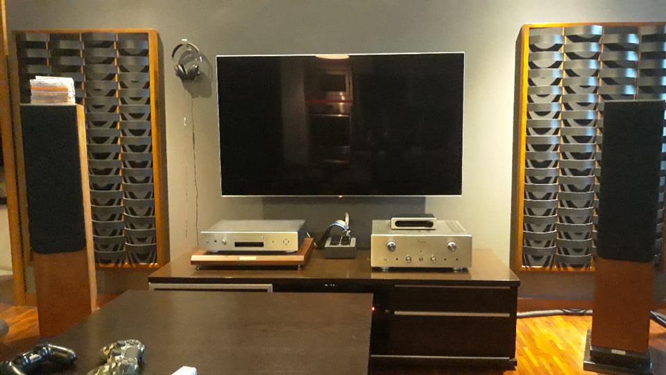

No i wymarzonej sceny raczej nie będzie. Po pierwsze kwadrat, po drugie podejrzewam, że gładko i równo w pokoju, po trzecie kolumny za daleko od tylnej ściany. Im dalej od ściany, tym scena jest głębsza. Po czwarte, za nami jest za dużo powietrza pod postacią 2m i kuchni.

To dupa w szafie :) Dosuniemy kolumny do ściany. Może spróbować te panele zza kolumn dać za głowę (kanapę).

Przysunąć kolumny jeszcze o połowę do tylnej ściany. Wywalić wszystkie dobre sieciówki i zastąpić je zwykłymi za 5zł. Dać głośnikowy Van den Hul The Wind Mk II i interkonekt tej samej firmy The Name. Oba te kable wypychają scenę, jak nie pomogą to trzeba zmienić kolumny bo Hyperiony są 2,5 drożne i same z siebie mają wycofaną scenę.
Panele wywalić w ogóle do innego pokoju i sprawdzić jak gra. Na telewizor zarzucić jakiś indiański koc, żeby środek za bardzo się nie odbijał i pozostał między kolumnami.

Proszę najpierw zrobić doświadczenia z akustyką i kablami. Potem zobaczymy. Jako głośnikowy może też być Chord Odyssey 2.
Hyperion IV raczej też nie bo one tak nie grają. Scena budowana jest wgłąb ale to raczej na plus w mojej opinii. Nawet celowo odsuwałem je dużo dalej od ściany niż wspomniane 30-40cm. Tak samo wokale jak pamiętam były bardzo mocno osadzone i wyraźne. Fakt, że wspólnym mianownikiem naszych zestawów są tylko Hyperiony. Jak wiemy gra cały system i akustyka pomieszczenia więc nie ma wyjścia, trzeba szukać metodą prób i błędów oraz pobawić się rozstawieniem kolumn. Ewentualnie przewieźć system do znajomego i przetestować czy efekt będzie podobny czy znikną niedogodności.
Mam namacalny obraz w domu, jak zmienia się brzmienie tego samego systemu w dwóch różnych pomieszczeniach o skrajnie różnej akustyce. Dlatego raczej szukałbym problemu w pomieszczeniu.
Kolumny ze słuchaczem tworzą trójkąt równoboczny o boku ca. 3m. Kanapa (miejsce odsłuchowe) na środku pokoju. Za głową 2m wolnego i kuchnia :)
Pokój 30 m2, kwadrat.
Vincent gra raczej w drugą stronę, tzn. lekko faworyzuje średnicę, która jest gęsta, nasycona i wychodzi na pierwszy plan. W pierwszej kolejności cofnąłbym kolumny do ściany. Po drugie wywalił te podstawki z kamienia, ode wnoszą precyzję i rozdzielczość ale kradną nasycenie i muzykalność. Na dodatek miejsce odsłuchu które jest dwa metry od ściany też swoje robi... Dźwięk pewnie jest lekki i nie ma ciężarku. Wszystko gdzieś tam sobie w tle gra płasko i bez werwy. Kabelki zostawiłbym na koniec... Popróbuj i daj znać jakie zaszły zmiany?

Warunki masz idealne. Skoro nie jesteś zadowolony ze sceny to pora pomyśleć o innych kolumnach. Wzmacniacz też nie jest idealny do takich (b. dobrych) warunków.

Kolumny zawsze można zmienić, natomiast Audio Academy i Goliat mają rację. To wszystko ma kolosalne znaczenie, przerabiałem to u siebie i potwierdzam, że wspomniane odległości dokładnie tak, jak opisano, wpływają na dźwięk. Dodałbym jeszcze od siebie stolik pośrodku, na linii odsłuchu (pomiędzy kolumnami a słuchaczem). Ale jeszcze pytanie do ciebie - piorasz, na jakiej podstawie negujesz argumenty, które padły? Bo ja np wszystkie te rzeczy przerabiałem u siebie i się pod nimi podpisuję - z doświadczenia. (poza sieciówkami, które mam za więcej, niż za 5zł, ale u mnie one nie przeszkadzały).

kablami nie zrobisz przeciez akustyki szkoda na nie teraz kasy , nie widac pierwszych odbić na foto / moze ich nie zrobiłeś to jest problem/, co robi ten duzy stolik w liniach odbić ?
To prawda. Ale te kolumny też nie są do tego pomieszczenia. Stół to "pikuś" zawsze można go usunąć na czas odsłuchu. Chodzi o zupełnie coś innego. Nie każdy ma możliwość odsunąć kolumny 1.5 m- 2m od ściany. Nie każdy ma również luzu 2 metry za głową. A takie warunki dają bardzo komfortowe warunki. A już napewno zasługują na inne kolumny. Oczywiscie akustyka to następny krok.
