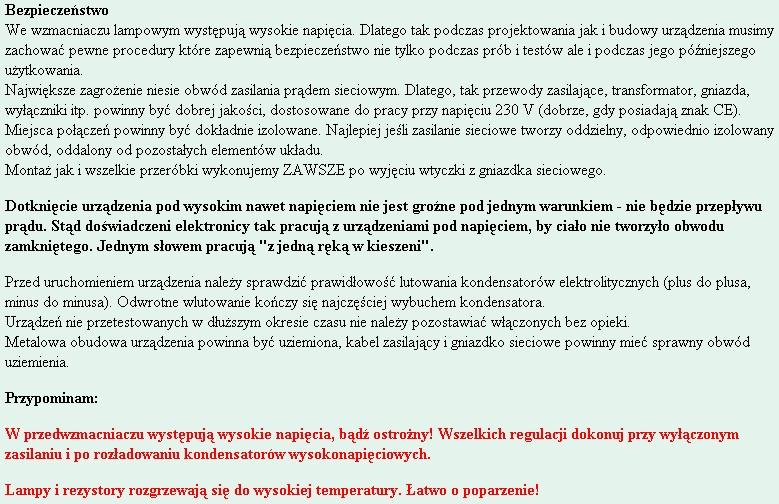

No to rzeczowo, w kwestii bezpieczeństwa konstrukcji lampowych (ze strony
Zaloguj się, aby zobaczyć treść (możliwe logowanie za pomocą ) ):

>mlb, 28 Kwi 2009, 00:17
>Tak, chodziło mi o takich domorosłych "fachowców" obcinających fabryczną wtyczkę i wstawiających
>własną.
To może nie być za dobry pomysł jeśli chodzi o zamianę 2-przewodowej "ósemki" na gniazdo IEC (pozostaje nie rozwiązana kwestia podłączenia przewodu ochronnego).
>W starszych instalacjach niektórzy łączą w gniazdach bolec uziemiający z przewodem zerowym
>ale to i tak nie jest bezpieczne bo może się pojawić potencjał pomiędzy ziemią a zerem.
Co nie znaczy, że wolno pozostawić ten bolec uziemniający niepodłączony!
Pełen potencjał może się pojawić tylko w przypadku przerwania zera. Niebezpieczeństwo pojawia się, gdy podłączymy urządzenie w I klasie ochornności lub swoją przeróbką degradujemy niepotrzebnie sprawne urządzenie w II klasie ochronności do I klasy ochronności i nie posiadamy wyłączników prądowo-różniocwych.
Co do LVD. Przeróbki po stronie niskonapięciowej do 25V można chyba bezkarnie uzać za nie zagrażające, o ile nie mają zwrotnego kontaktu z sekcją sieciową (tyrystory, przekaźniki).
Dobrze jest jeszcze zaopznać się z tym:
W szczególności zwrócić uwagę na akapit:
Dyrektywy mają różną wagę: zalecana, obowiązująca oraz wprowadzana na okres próbny. Dyrektywy w wielu kwestiach pozostawiają krajom członkowskim Unii znaczną swobodę wyboru rozwiązań.
