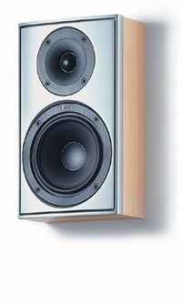

Jeden z forumowiczów ma system oparty na zamkniętych Cantonach serii GLE, o ile dobrze pamiętam ma chyba podobny metraż.
Posiadam 7 cantonów LE-110 na ścianach w pokoiku 15m2.
Głębokość kolumienki to zaledwie 9cm, obudowa zamknięta do powieszenia na ścianie, tweeter 25mm tekstylny, bas 160mm polipropylen (nowsza wersja GLE-401 ma bas aluminiowy), dla porównania zamieszczam zdjęcia LE-110 oraz GLE-401.
Kolumny sprawują się świetnie, w 15 metrach potrafią wytworzyć spore ciśnienie przy zachowaniu czystości i to nawet (!) bez uruchamiania filtra górnoprzepustowego w Onkyo. Obudowa zamknięta ładnie sama wygasza najniższe składowe. Test Audyssey pokazuje różne wielkości kolumn (to wpływ akustyki pomieszczenia): od 80-90 Hz, jednak wg moich obserwacji puszczenie pełnego pasma nie powoduje żadnych zniekształceń na poziomach głośności sporo wykraczających ponad te, na których słucham. Za to dźwięk jest pełniejszy i bardziej plastyczny - świetne zespolenie z subami w moich warunkach. Powiem więcej, jest rewelacyjnie. Nawet nie chce mi się robić żadnych upgradów części zwrotnicy w tych cantonach, może kiedyś wymienię kondy na multicapy z ciekawości.

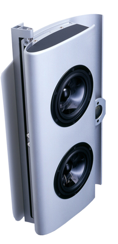

Vienna Acoustics - Waltz Grand
2 x 165mm polipropylenowe midbasy
25mm kopułka tekstylna
obudowa zamknięta, 9.5cm głębokości
cena - lepiej nie sprawdzać (zwłaszcza gdy myślimy o 7 sztukach na ściany) ;)
Vienna Acoustics - Webern oraz Berg

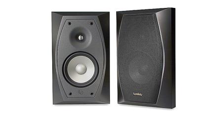

Te miałem, Infinity OWS-1 w wersji czarnej i białej
