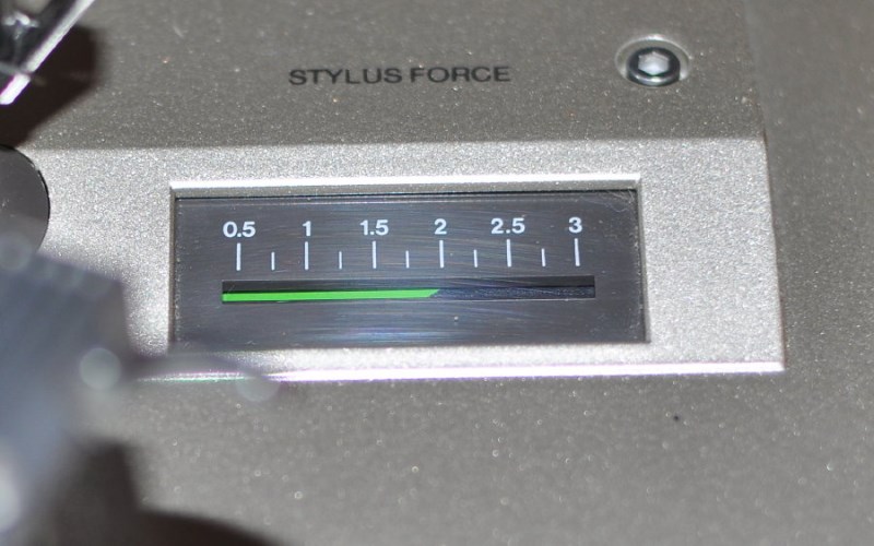

jest skala - kiedy ramię opada na podpórkę pojawia w okienku się odczyt w gramach, u mnie z grubsza pokrywa się z tym, co pokazuje prosta waga Shure, z tyłu ramienia masz - typowo - przeciwwagę, obracanie zmienia nacisk

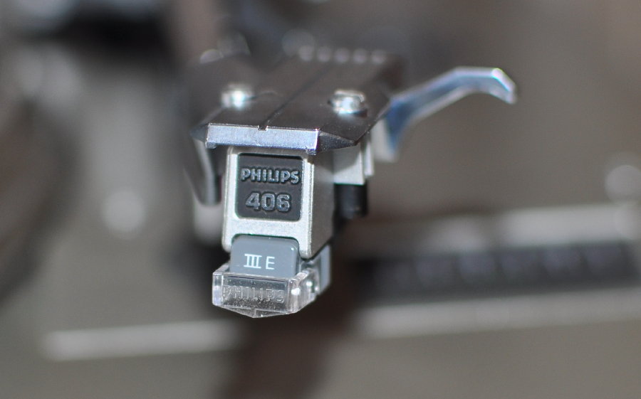

Tak to wygląda:

Nacisk masz ustawiony na 2g, antiskating do tych 2 - dla igły sferycznej, jeżeli ta igła, którą masz jest sferą to OK (o ile ma w specyfikacji nacisk 2g), nie wiem, bo Google nie pomaga tutaj za wiele, choć literka E podpowiada, że może to być igła eliptyczna. Jaka by nie była - jest duże prawdopodobieństwo, że jest to stara igła i nie wartą ryć nią winylu, tylko kupić coś względnie taniego na początek (AT120E np.?). Nie jestem pewien czy warto w przypadku tego akurat gramofonu inwestować w drogie wkładki, u mnie gra zestaw AT150MLX wkładka z AT440MLa igłą, ale tylko dlatego, że miałem je "wolne" i nadmiarowe. Fakt, że dźwięk zyskuje w porównaniu np. z AT120, ale i tak przypuszczam, że montowanie takich rzeczy do tego akurat sprzętu to pewien przerost formy nad treścią. Zresztą powiem Ci tyle - gramofon kosztował mnie 25zł, headshell ok. 30$, a wkładka i igła pewnie ok. 200$. TO APSURT, jak mawiał jasiu.smietana... Ale jest, gra i nie mam serca go wyrzucić... :-DD

myślę, że te 2g to dość bezpieczne rozwiązanie ;)
jeszcze co do wkładek - jeżeli to jest oryginalny headshell od tego Philipsa, a pewnie jest, to może on nie pasować do wielu wkładek pomimo standardowego 1/2-calowego mocowania (jest tam taki plastikowy występ, który uniemożliwia montaż niektórych wkładek), do tego ma on tylko małe o_k_r_ą_g_ł_e otwory do śrub mocujących wkładkę - nie można wkładki przesuwać do przodu ani do tyłu.
Headshell w linku
Zaloguj się, aby zobaczyć treść (możliwe logowanie za pomocą ) ma podłużne otwory, można wkładkę przesunąć - tym samym lepiej skalibrować, do tego pasują wszystkie wkładki, nie ma tego "feralnego" plastikowego dziwactwa. Jedyny ewentualny problem to wysokość wkładki, jeżeli jest za niska (ramię "opada" w kierunku headshella) to można to skorygować podkładką o odp. wysokości włożoną między wkładkę a headshell, jeżeli za wysoka (ramię "unosi się" w kierunku headshella) - to raczej kicha, bo nie ryzykowałbym podnoszenia całego ramienia w tym ustrojstwie.

chyba dobry nacisk ustawiłeś

Pytanie nr 1 - dlaczego akurat ta igła? Czy jest aż tak świetna, czy chodzi o - umownie - historyczną wartość gramofonu? Mając odpowiedni headshell (zob. wyżej) zamocujesz cokolwiek zechcesz.
