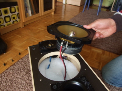

Witam. Jestem szczęśliwym posiadaczem głośników jak w temacie. Dwa tygodnie temu przestał pracować głośnik niskotonowy a że gwarancja już się skończyła zaniosłem głośnik do znajomego serwisku rtv. Po rozkręceniu kolega stwierdził że nic wielkiego poszła cewka , która wymienił i gra. Jednak po przyjściu do domu i podłączeniu pod wzmacniacz rzeczywiście działał ale usłyszałem dwa różne głośniki. Ten naprawiany brzmiał jak za kotarą zupełnie bez dynamiki jak nie Paradigm zupełnie jakby się męczył z przekazywaniem dzwięku , drugi swoboda , moc , dynamika jak zawsze. Trochę zgupiałem , mój serwisant też. Proszę o radę. Wiem że są tu osoby z dużą wiedzą na takie tematy. Pozdrawiam.

przód
jeszcze

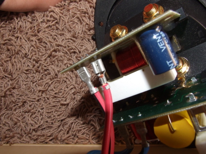

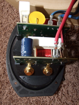

tył

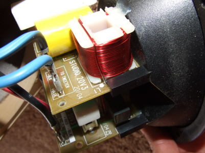

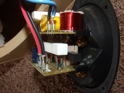

jeszcze tył
Jeśli możesz, wyjmij też głośnik z drugiej kolumny, zamień je miejscami (pamiętając aby kable przypiąć dokładnie tak samo) i powiedz jak teraz gra. Będziemy wszyscy wiedzieć czy było robione coś z głośnikiem (niewykluczam tego) lub ze zwrotnicą.
A może po prostu...serwisant do naprawy wyciągnął przewody ze zwrotnic, a potem źle je połączył - odwrócił fazy głośnikowi.
Porównaj wszystkie spinki z kolumną "oryginalną". Zwróć uwagę na kolory kabelków oraz to gdzie są podpięte zarówno od strony głośnika jak i od strony zwrotnicy.
Może gdzieś jest pomylone???
