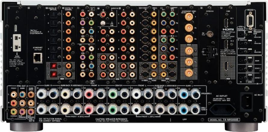

Posiadam amptituner bez możliwości zdekodownia Dolby TrueHD i DTS-HD i zastanawiam się czy alternatywą na to było by zdekodowanie sygnału w odtwarzaczu Blu-Ray i puszczenie go przez wyjście PCM 7.1 do amplitunera i ustawienie go na opcję DIRECT lub PIURE AUDIO.
Omawianym amplitunerem jest ONKYO TX-NR1000 co do odtwarzacza blu-ray to nie mam jeszcze wybranego. Zastanawiam się nad Denon DVD-3800BD.

W jednym z ostatnich AV przy okazji testu BR marantza będącego w 100% kopią Denona 3800 zwrócili uwagę na bardzo dobrą jakość połączenia "po analogu" wielokanałowo, czyli taka opcja wchodzi w grę, ale jest jednak droga. Rozważyłbym jednak opcję pt. wymiana amplitunera - rozwiązanie bardziej elastyczne, można zaoszczędzić na odtwarzaczu ładne parę tysięcy - więc pewnie od strony kosztów wyjdzie na to samo.

darekdz, 13 Maj 2009, 20:16
>a czy flagowe Onkyo nie maja budowy modulowej z mozliwoscia wymiany bloku dekoderow?
"Onkyo TX-NR1000 - NO HDMI UPGRADES, September 23, 2007
By Albatross (USA) - See all my reviews
At release, this receiver was very good. One flaw was it had HDMI 1.0, not HDMI 1.1. Onkyo marketed this flagship model as a "future-proof" modular design that could be upgraded to keep up with changes in audio / video technology. Well, Onkyo failed miserably to support this model with upgrades. They have offered one upgrade card... a radio card that includes XM, Sirius and HD radio interfaces. That's it. Onkyo has never made an official announcement about this. I and others on the AVS Forum have emailed Onkyo, but only received generic answers (check our site for updates, etc.). For more than a year, no response until this month. They responded to my email by stating that they will offer NO HDMI card updates. Because of changes in DSP technology, they are unable to offer HDMI 1.3 cards. Now they are offering a trade-in. Send back your ($4999.99 list) TX-NR1000 flagship and they'll exchange it for a TX-NR905 ($2099.99 list), AND you need to pay an extra $1000.00 in addition! "
"December 30, 2008 08:48
Excellent
2.0/5
I purchased this receiver, replacing my perfectly good Yamaha RX-V1, because at the time, Yamaha did not have a flagship receiver with HDMI input/outputs. I was lured in with the promise of upgradeability, to avoid having to replace my electronics every time something new came along, with respect to advanced audio/video, etc. After a few months of use, I was quite happy with my purchase, but when I bought a new Pioneer Elite DVD player, and subscribed to Direct TV (with HD service), I had problems connecting each with the HDMI inputs. I could get a good picture (1080i) with either one connected, but not both at the same time. I contacted Onkyo and asked if they had yet made available a new version 3.1 HDMI module (as I expected to upgrade to blu-ray) and I was informed that the only module available was a tuner module and plans to develop new replacement modules for this receiver had been dropped"

adi1, 13 Maj 2009, 14:55
OFF. tak się zastanawiam. gdyby to monstrum podłączyć całościowo markowymi kablami to za to można zakupić niezły samochód....:)
liczba gniazd w wyższych i topowych modelach jest takim niepotrzebnym absurdem w kinie domowym. Komu teraz potrzebne jednocześnie 5 wejść S-video i 5 component? Przecież tego nie wykorzysta
ż-a-d-e-n nabywca amplitunera. Zostawili by po 1 na wszelki wypadek, dali 5 wejść HDMI i po temacie, zrobiłoby się miejsce na swobodniejsze rozstawienie zacisków głośnikowych i podniesienie jakości tych ostatnich.
