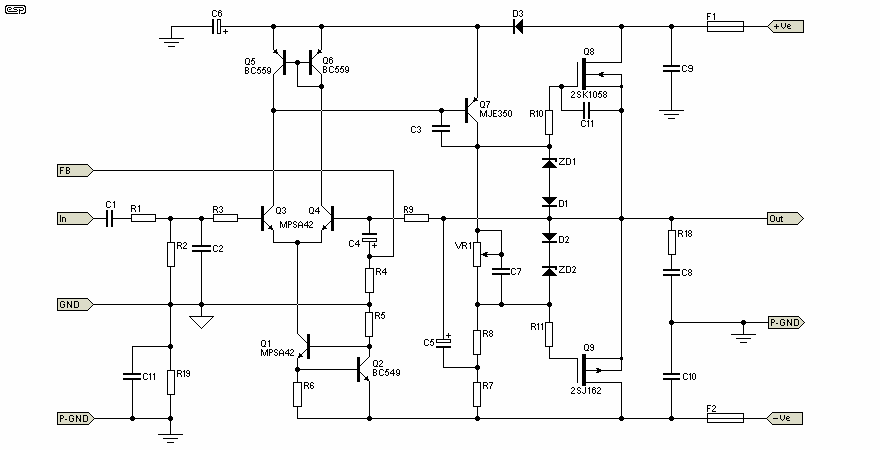

Czy ktoś zbudował ten wzmacniacz? Brzmi ponoć bardzo dobrze.

Nie budowałem tego wzmacniacza, ale sądząc po schemacie raczej nie będzie to rodzynek. Stopień napięciowy obciążony jest pojemnością tranzystorów mocy. Spowoduje to dużą zależność parametrów od częstotliwości, zawęży pasmo. Wysokie częstotlwości będą opóźnione w fazie, a przy większej mocy zniekształcone. Może wystąpić problem ze stabilnością. Układ wstępnej polaryzacji (prądu) tranzystorów mocy nie ma żadnej kompensacji temperaturowej. Nie chcę zniechęcać, ale schemat nie przypadł mi do gustu.

Te Fety mają ujemny współczynnik temperaturowy. Akurat o wysokie częstotliwości bym się nie martwił, bo ten wzmacniacz ma je rewelacyjne, przestrzeń również , a bas jest lepszy niż w Klonie Krella ( wersja z dwiema parami fetów ).

Ok, najważniejsze że brzmienie Panu się podoba, bo przecież o to właśnie chodzi

Ja go jeszcze nie słyszałem, ale zamierzam go zbudować. Mam oczywiście swoje pomysły do wdrożenia - fety będa robić za drivery, a jako trany mocy dam 4-5 par bipolarnych i będzie Akufejs :-)

No to będzie już troche inny wzmacniacz :-). Ja też lubię projektować tego typu układy - nie ma jak zrobić coś na tranzystorach. Ja robiłem akurat odwrotnie - końcówkę na mosfetach (3 pary), a drivery na bipolarnych RF. Udało się dzięki temu uzyskać dość dobry parametr Slew Rate. Sam driver był nietypowy i zapewniał szybkie przeładowanie pojemności końcówki, oraz wnosił małe opóźnienia grupowe. Jestem ciekaw jak uda się ten wzmacniacz.
