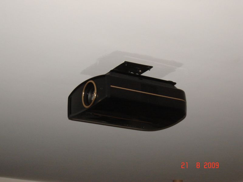

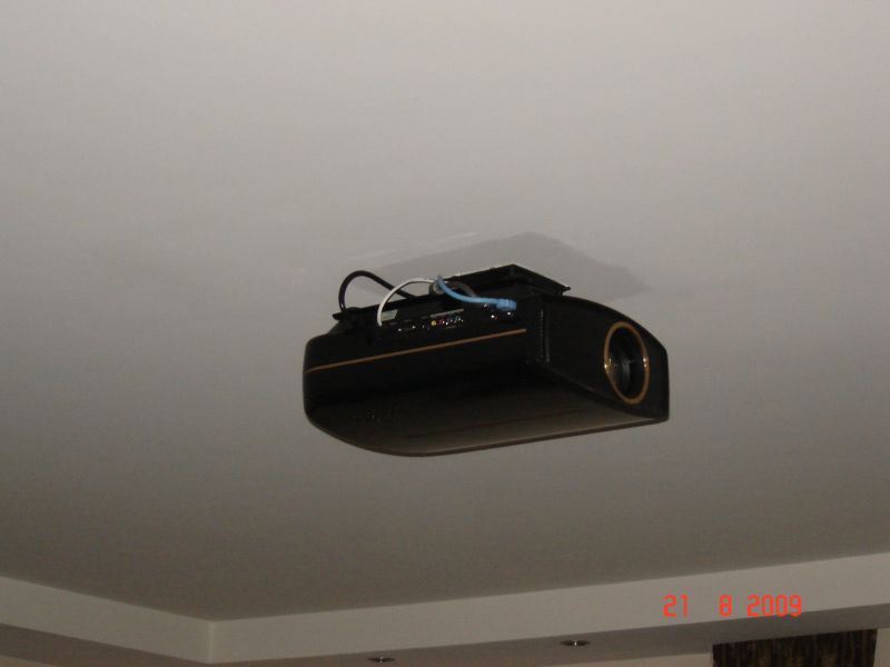

Dzis odebralem i zawiesilem mego RS10. Nawet nie jest zle z tymi kablami z boku. czyms je oslonie i bedzie git. Dzieki na namiary na Soundclub dzieki temu udalo mi sie kupic w Polsce bez wlasnego importu. W zalaczeniu kilka fotek juz na suficie.
Pierwsze odczucia bez kalibracji jedynie po ustawieniu "geometrii", focusa i zoomu sa nastepujace:
- pracuje tak cicho jak HC7000 - jest glosniejszy dopiero w jasnym trybie lampy
- jasnosc obrazu powalajaca - spokojnie moge go ogladac przy odslonietych oknach przed 19-ta i to w trybie LOW - na HC bylo mleko na ekranie
- nie widze przesycenia kolorow a nawet powiem, ze wystepowalo na HC w porownaniu z RS10
- obraz super i to juz bez kalibracji
- najbardziej cieszy mnie automatyczna zaslona optyki ;)
- wyglada na suficie naszym zdaniem lepiej niz HC
Jak na dzis 100% zadowolenia z doplaty i zamiany.
