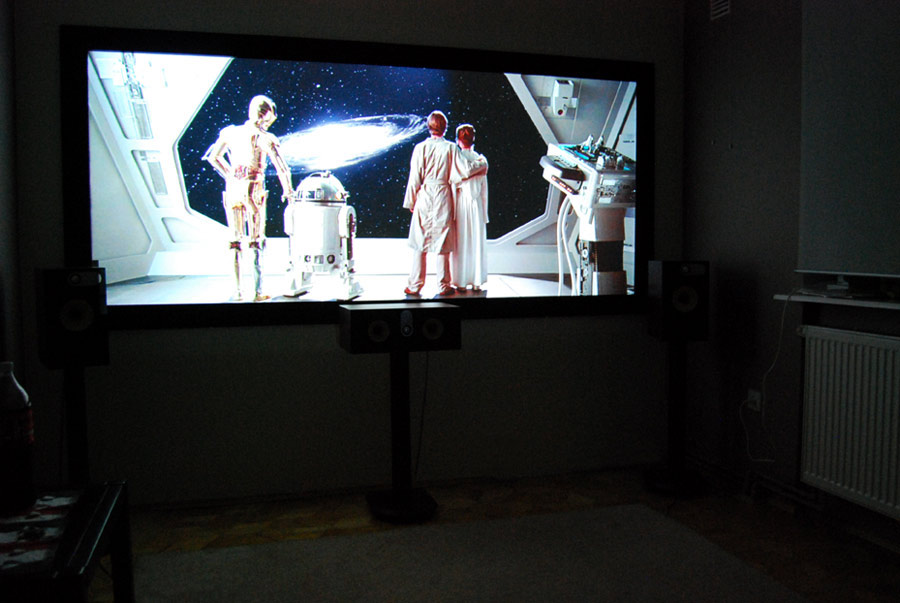

Wracając do wcześniej poruszonego wątku kina w domu, zgadzam się z darekdz. Nie da się tego zrealizować bez kompromisów. Albo dom w kinie, albo kino w domu. Sam mam w miarę ciemne ściany, ale akurat na tej gdzie wyświetlany jest obraz i tylną mam jasną. Na przemalowanie nie mogę sobie pozwolić bo w grobie żyć się nie powinno :) Mimo wszystko na jakość obrazu nie mogę narzekać. Jest naprawdę dobra. Nie ma żadnych niepotrzebnych odbić. Za oknem nie mam latarni, więc po zgaszeniu światła robi się tak ciemno, ze nie widać nic na metr w przód. Chodzi się po omacku. Projektor świeci centralnie w ekran z odległości ok 5m. Często ustawiony jest w tryb ekonomiczny.
Mam też TV LCD LG 47'' z kontrastem 50 000:1. W porównaniu z projektorem (zwłaszcza przy materiale w Full HD) wypada kiepsko. Nawet z "czernią". W ogóle nie oglądam filmów na TV :)
A tak to wygląda u mnie po zmroku.
Fotki robione Nikonem D40X z ręki bez flasha. Tak więc wszystko jest nie ostre i kiepskiej jakości, ale daje nam to mniej więcej orientacyjny obraz, jak wygląda projekcja w moim w ciemno-jasnym pomieszczeniu :)
