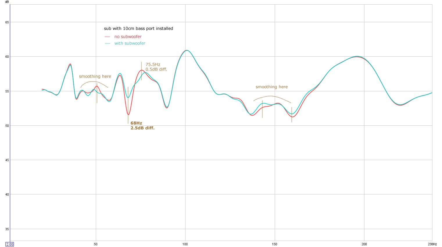

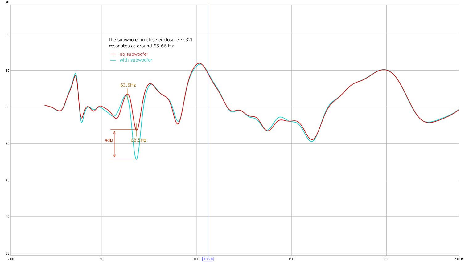

W miedzyczasie wykonalem kilka testow w subwoofeem - zamknieta obudowa, okolo 30-32 litry pojemnosci, glosnik 10 cali, ot zwykly sub samochodody. Recznie zmierzylem rezonans tego ustrojstwa, wyszlo w okolicach 65-66Hz. Potem znalazlem w pokoju miejsce, gdzie niskie czestotliwosci wzbudzaja sie najwiecej, wyszlo mi ,ze w jednym rogu pokoju, gdzie zadna ze scian nie ma otwarcia, czyli spotkanie najwiekszych, sztywnych powierzchni - ma to sens, tam fale stojace powinnym byc najwieksze.
Potem wykonalem dwa pomiary odpowiedzi czestotliwosciowej pokoju, jeden bez suba i drugi z subem w tym nieszczesnym rogu. Wynik - spadek cisnienia akustycznego dla rezonansu suba o 4dB. To calkiem sporo i jest to bardzo obiecujacy wynik. Niestety tak sie nieszczesliwie zlozylo, ze akurat w dla tej konkretnej czestotliwosci mam spory dolek. A jako, ze sub jeszcze dodatkowo "zjadl" energie, to dolek sie powiekszyl. i to jest swietny przyklad, ze takich rzeczy nie mozna robic na pale, zamiast poprawic to mozna pogorszyc.
Ale niewazne, to tylko wstepny eksperyment. Teoria rezonatora sprawdzona i dzialajaca w praktyce. Nastepny krok to zmiana czestotliwosci rezonansowej tego suba, tak zeby pokryla sie z gorka na 75Hz albo jeszcze lepiej na 100Hz, jesli sie da. Jesli nie da sie tego konkretnego suba 'uglaskac" to trzeba bedzie poszukac odpowiedniej skrzynki. Niemniej, wyniki sa bardzo, bardzo obiecujace.

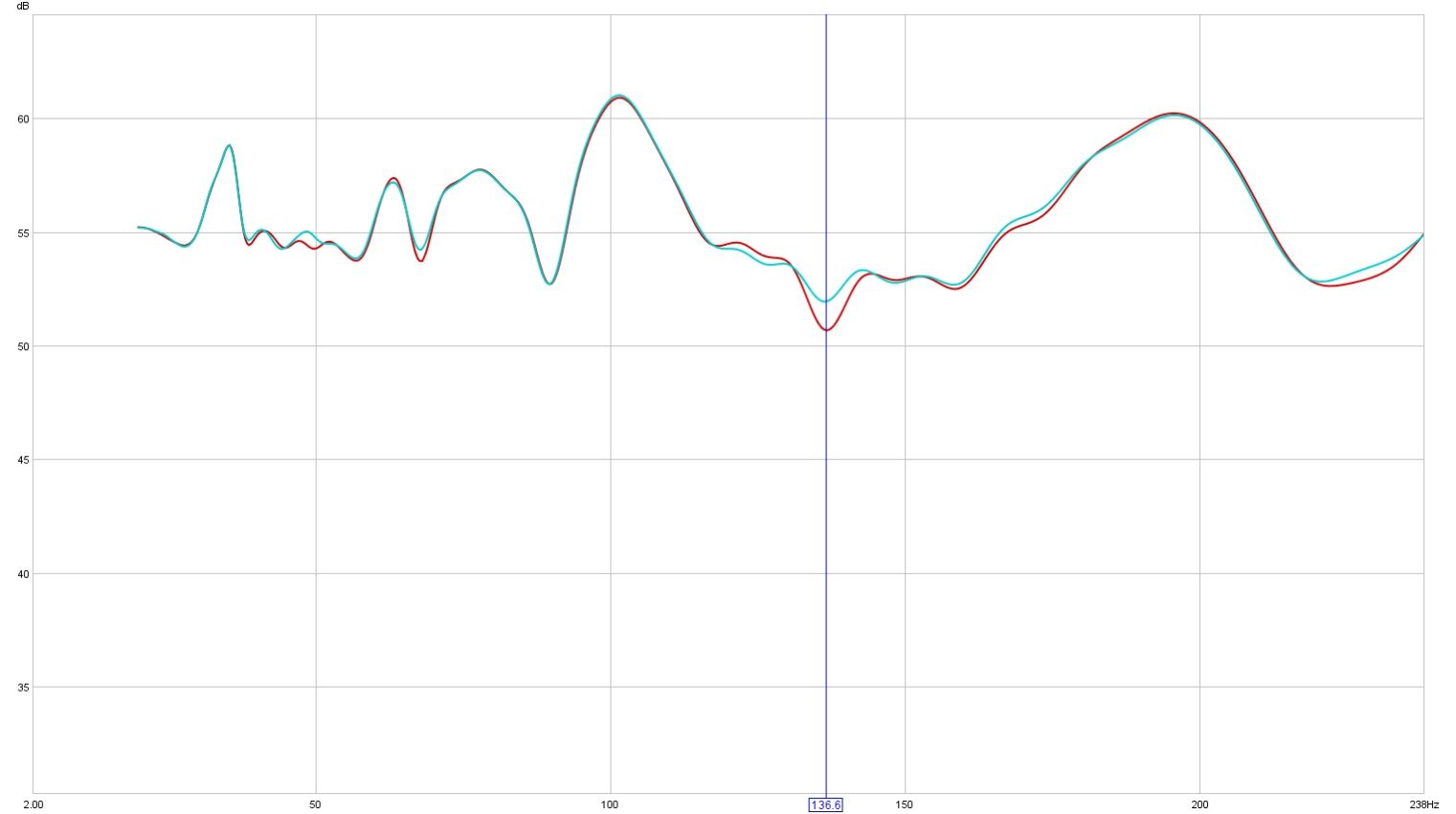

Subwoofer przestroilem odrinien instalujac port bass refleksu o dlugosci okolo 10cm. Wynik, zmiejszenie dolku na 68Hz o 2.5dB. Plus kilka drobnych wygladzen. Krok do przodu. Jak dla mnie zakres 40Hz - 80hz jest teraz zupelnie akceptowalny z wachnieciem +/- 2dB. Oby reszte dalo sie tak zrobic. Czas na zajecie sie gorka na 100Hz. Do tego uzyje rowniez subwoofer tylko mniejszego.

Wracajac do moich ekperymentow, pojawil sie nowy rezonator-subwoofer albo raczej powinienem powiedziec "subwooferek". Z czestotliwoscia rezonansu okolo 136Hz swietnie sie wpasowal w dolek, ktory mam w tym miejscu wyrownujac charakterystke o 1.3dB. Rowniez drobne wyrownanie rzedu 0.5dB dalo sie zauwazyc przy 67Hz i w kilka w pasmie 220Hz-380hz. Moze to nie sa wielkie zmiany, ale krok po kroczku wygladzamy charakterystke, decybelek tu, decybelek tam i jakos sie uzbiera. Nastepny krok to zbudowanie wlasnej pulapki strojowej dokladnie na gorke 100Hz. Ciezko trafic taki sub, zeby sie wpasowal albo mozna bylo go latwo przestoic. Do tego celu bedzie konieczna wycieczka do sklepu z akcesoriami hudraulicznymi.
nsnotes
Edytowane przez nsnotes
