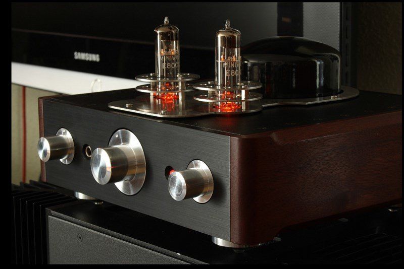

damber co to za obudowa bo wygląda super  ?

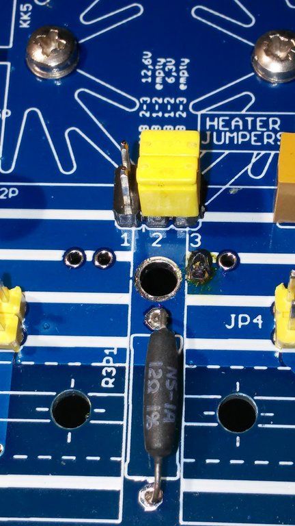

Wszystkie zasilacze działają prawidłowo, choć wkradły się trzy małe błędy, które łatwo skorygować...
Zabrakło jednego  tranzystora, dolutowałem "na pająka", a przelotka która miałą być na masie wisi w powietrzu, po odskrobaniu masy obok można ją zewrzeć i jest OK.
Znalazłem też jedną dodatkową ścieżkę tam gdzie jej nie powinno być - pewnie po jakiejś modyfikacji mozaiki, po odcięciu również jest OK.
Gdzieś "zapodziałem" trany do końcówki więc dzisiaj już nie uruchomię toru audio.
Brak masy
Jutro dodam 3 zdjęcie, bo jest jakieś ograniczenie do 2MB choć moje pliki mają po  kilkaset kilo(????)
