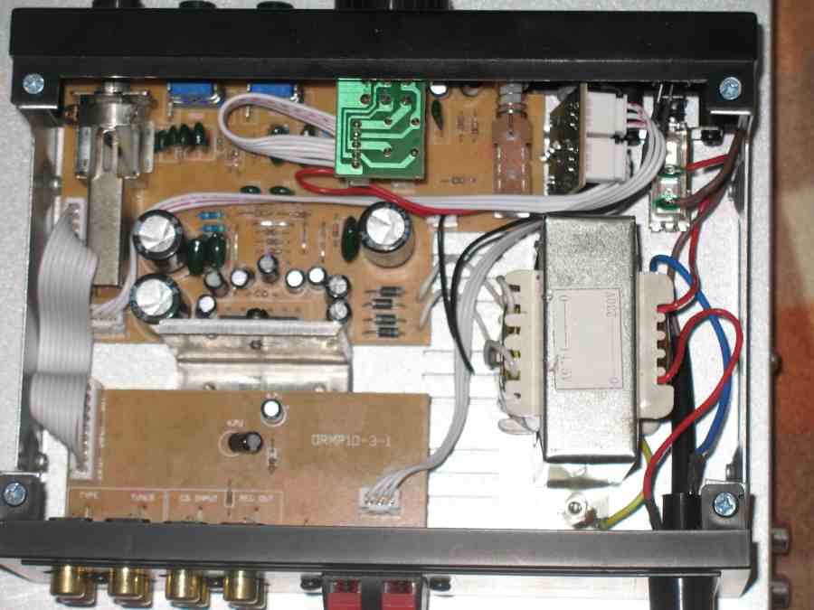

Da rade? Chodzi mi glownie o zmienianie glosnosci, wlaczanie/wylaczanie nie jest mi potrzebne (no chyba ze sie rowniez da). Nie wiem ktore elementy sa wazne w tej operacji, takze wklejam narazie 2 fotki, reszta na Wasza ew prosbe.

O rany, ale skromniutki :) ale ma wygląd dzisiejszego haj-endu..
Tak prosto tego nie zrobisz. Trzeba wstawić albo potencjometr z silnikiem i kontrolerem (nie zmieści się) albo cyfrowo regulowany potencjometr scalony z kontrolerem i obrotowym enkoderem (też się nie zmieści)...
No więc, oszczędzając innym uczestnikom forum wypisywanie sto razy tego samego, pomóc mogę proponując abyś wyrzucił to dziadostwo do kubła i kupił jakikolwiek działający wzmacniacz z pilotem z alegro. To będzie najlepsze rozwiązanie, zamiast tracić czas na robienie czegoś co i tak się nie uda.

Z tego co widzę to jest to chyba aplikacja jakiejś samochodowej końcowki mocy. Nie widzę dokładnie napięcia ale nie jest zasilany symetrycznie. Moc też raczej niewielka. Jakość wykonania pozostawia też wiele do życzenia. Skoro jednak podoba się brzmienie to w porządku. Zaletą może być niewątpliwie rozmiar. Nie mniej jakbym miał kupować coś tej klasy to chyba wolałbym jakieś aktywne głośniki Logitecha lum Creative'a. Do tego kompakt z regulowanym wyjściem i jest zestaw audio.
Jeśli chodzi o przeróbkę to możnaby zaoszczędzić trochę miejsca wymieniając trafo na mniejsze. Nie wiem jakich to wszystko jest wymiarów ale myślę ze małą toroida w pione by się zmieściła. Do wywalenia jest śmiało płytka do której są przylutowane gniazda. Nie ma żadnych walorów poprawiających brzmienie a zajmuje miejsce. Jej zawartość można śmiało zlutować na pająka przy gniazdach. Gniazda z tego co widzę są przykręcone i płytka się na nich trzyma nie odwrotnie. Po tych poprawkach śmiało wejdzie układ regulacji głośności nawet z małym Alpsem. Tyle że musiałby zastąpić ten vol z przodu i nie dałoby się regulować gałką tylko wyłącznie z pilota. Chyba że zostawisz vola z przodu i wykręcisz na max i wtedy regulacją będzie się zajmował umieszczony za nim w układzie serwopotencjometr sterowany z pilota. Trzeba by trochę pokombinować ale teoretycznie jest to do zrobienia.

Nie zmienia to faktu, że wzmacniaczyk ten można zmodyfikowac i nie widzę powodu, żeby do tego zniechęcać. Czasami kwestia opłacalności może być co prawda dyskusyjna, ale zdobyta przy takich eksperymentach wiedza procentuje w przyszłości. Ja w każdym razie trzymam kciuki za powodzenie tej operacji i zachęcam innych do pomocy.
A po co?
>Do
Z tym się zgadzam.
>Po tych
Oczywiście.
>zrobienia.
A po cholerę? Zwykły blaszany lps z silnikiem zmieści się swobodnie w miejsce po "starym" potencjometrze jeśli wywalić tą zieloną płytkę która jest na nim umieszczona.

No w sumie fakt, jest nadzieja. Mam takiego Alpsa w swoim wzmacniaczu i mam wrażenie że ten kondensator mógłby trochę przeszkadzać silnikowi, więc należałoby kupić nowy i na długich nogach położyć go na tych diodach prostowniczych za nim. Nie mniej faktycznie ma to szanse powodzenia.
Pozostaje jeszcze kwestia odbiornika i mikroprocesora. Najprościej byłoby przejrzeć kity AVT, Jabel itp. i kupić gotowca. W ostateczności zwrócić się do kogoś kto ma programator mikroprocesorow np serii 8051. Program takiego odbiornika na bank jest w bibliotece przykładów kompilatora.

Oczywiście wyłącznie w przypadku wyższej konieczności (np autor wątku jest niewprawionym elektronikiem i sam będzie robił płytkę układu sterowania). Oczywiście to tylko czyste teoretyzowanie bo miejsce po płytce gniazd powinno spokojnie wystarczyć. Chciałem tylko wskazać możliwość nie konieczność no i sprowokować trochę innych do pomocy :)
