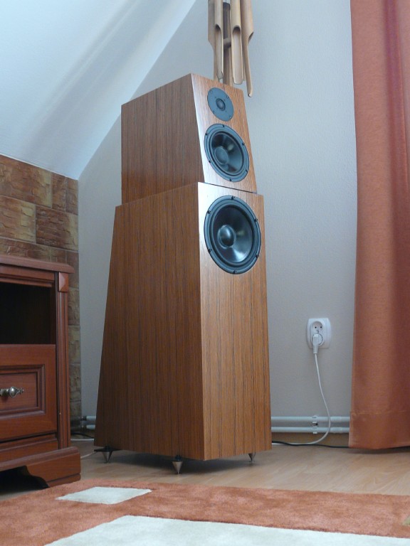

CA18RNX wcale IMHO nie nadaje się do OZ, zejście będzie za słabe. CA18RNX jest IMHO lepszy niż CA18RLY, chyba żeby ktoś chciał eksperymentować z linią transmisyjną (nie znam się na tym za dobrze). Co do skrzyni BR dla CA18RNX - 14 - 18dm3 powinno być dobre, ze strojeniem wg. osobistych upodo0bań.
Dzieki...wkleje może bardziej aktualną fotke bo uzbroiłem kolumny w kolce(wczesniejsza fotka nie była zbyt wyraźna).
Widzę że masz podkładki pod kolce jedne z tańszych:P Ogólnie świetna konstrukcja i też myślę o czymś podobnym z tym że dół aktywny na tranach a góra pędzona lampą:)
widzę ,że stosujesz takie same podkładki pod kolce jak ja:)
tak...podkładki pod kolce to chyba najtańszy element zestawu....jednak na(pod) drugiej kolumnie juz mam funty brytyjskie,bo nie miałem wiecej polskiej miedzi.
Ja mam tańsze ;) (1gr)
Z tym, że pod wzmakiem.
Piękne kolumny. Wspaniała robota. Gratuluje!
Sorki, że dalej śmiecę w temacie, ale to raczej z zachwytu nad konstrukcją i chęcią zrobienia czegoś podobnego :) Właśnie żal mi bardzo by było ładować RNX'a w skrzynkę zamknięta ze względu na mizerny bas, bo wiadomo, że z br wyciągnie się znacznie więcej. Pomyliło mi się po prostu, że im mniejszy Qts głośnika tym gorzej nadaje się do obudowy wentylowanej (co oczywiście jest nie prawdą) a nie odwrotnie, dlatego tak się uczepiłem tej skrzynki zamkniętej. Pozostaje poszukać dobrego projektu na CA18RNX + 27TDFC - najlepiej w graniach 16 dm3 żeby się dało jeszcze podciągnąć pod monitory (chociaż trochę już wielkie, ale przy odpowiednim rozłożeniu wymiarów może wyjdą jeszcze w miarę zgrabne)

Kolumny fajne, nawet bardzo, tylko jaką mają wysokość? z fotek wydaje się że 1,20 albo ponad.

Kolumny maja z kolcami dokładnie 110cm-ta wysokość wydaje sie byc optymalna biorąc pod uwagę poziom moich uszu podczes odsłuchów (siedząc w fotelu).

Układ elektrycznie jest 2,5-drożny. Natomiast woofery są różne i inaczej strojone.
Przypuszczam, że tak by to wyjaśniono w recenzji prasowej. Krócej i treściwiej się nie da :)
>> PiotrSz, 2 Lip 2009, 22:50
W konstrukcjach 2.5-way SPL dolnego midwoofera potrafi np. przebiegać na wyższym środku ok. 6dB poniżej górnego - kiedy filtry są oddzielne, ale nie różnią się rzędem elektrycznym (tylko wartościami elementów). Nadal nazywamy coś takiego 2.5-way.
Tutaj spore różnice są również na dole - midwoofer ma SPL leżące właśnie kilka dB poniżej SPL woofera i to w szerokim zakresie 20Hz - 100Hz. Wynika to nie z filtracji (ta jest jak w klasycznym 2.5-way) tylko z aspektów akustycznych - wielkość głośników i różne strojenia.
Skoro wprowadzamy kategorię 2.5-way dla pierwszego przypadku, drugi łapie się na coś więcej niż 2.5-way - wskazujące na daleko idące podobieństwo charakterystyk w basach.
