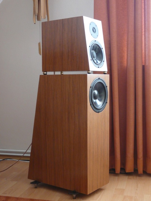

Ciekawa koncepcja i bardzo ładne wykonanie. Nie wiem tylko czy ta aluminiowa płyta przy zwrotce to dobry pomysł:

Jestem dopiero po paru dnich odsłuchów ale rysuja sie już pewne zauważalne cechy kolumn takie jak bezpośredniość przekazu,rozmach grania i bardzo dobra dynamika( już przy niewielkich poziomach głośności).Przy słuchaniu na poziomie bardziej niż normalnym (głośnym)kolumny wydaja sie nie mieć granicy mozliwości-zaskakuja poziomem nie zniekształconego dzwieku.
To jeszcze zbyt wczesnie by pisać o poszczególnych zakresach jednak z dnia na dzien ta sprawa sie lekko klaruje.
Mam pewne opory przed publikacją tej zwrotnicy - jako że tę konstrukcję łatwo IMHO spaprać poprzez przyoszczędzenie na membranach biernych.
Czemu nie?....zmontowana "na szybko".

Mineły dwa miesiace od tago jak kolumny zostały "odpalone".Postanowiłem krótko scharakteryzować brzmienie zestawu-moze komuś to sie przyda.
Od pierwszych dni kolumny charakteryzowały sie nieskrepowana dynamika i "wykopem",cechy te pozostały do dzisiaj,praktycznie kazde częstotliwosci mają swój odpowiedni drive i tempo.
Najbardziej na przełomie tych miesiecy zmieniał sie bas-który z raczej kluchowatego,beznamietnego i mało konkretnego przeobraził sie w konturowy, bardzo dobrze wypełniony, wibrujacy i odwazny podzakres.Kolumny "schodza" wystarczajaco nasko-kiedy trzeba basowe pomruki robią naprawde imponujace wraznie-jest czysto i dokładnie -tak jak chciał realizator nagrania.
CA18RNX który obsługuje w tym zestawie średnice(i nie tylko) wywiązuje sie z tego obowiązku praktycznie wzorowo-lekko ją uwypukla, podaje ja bardzo bezpośrednio , konkretnie , dosadnie - nie ma tu mowy o jakims zmuleniu czy wycofaniu-wokal to popis neutralności i bardzo dobrago odwzorownia.Głos Anny M. Jopek w utworze "Poranne łzy" jest tak realistyczny ze wydaje sie jakby wokalistka śpiewała obok słuchacza.Niesamowite wrażenie.Przerobienie płyty Rogera Watersa -"Amused to death" daje obraz świetnej stereofoni i trójwymiarowosci muzycznego materiału.Wysokie sa równie odważne jak średnica-daja duzo "powietrza" (to raczej typowa cecha 27TDFC)wszystkie wybrzmienia sa ładnie zaznaczone i lekko zaakcentowane-ale raczej nie w sposób przesadny-tak w sam raz.Nie ma mowy o jakiejs natarczywości czy kłuciu po uszach.
Ogólnie rzecz ujmując-bardzo udane połączenie średniej klasy przetworników-dzwiek neutralny , odwazny,świeży,z rytmem-do kazdego materiału muzycznego.
Po szybkim przeliczeniu....wychodzi ok 4000zl (+/- 150zł).Cene winduja dosyć drogie membrany bierne Scana , równiez panele z alu (zwrotki) da sie pewnie zastapić czymś tanszym.Ogólnie jest parę elementów na których mozna przyoszczedzić ale dolozenie paru PLN do standardu znacząco wpływało na jakość-a to mnie interesowało najbardziej-bezkompromisowe podejscie do temetu( przetworniki+zwrotka) z wykonczeniem na poziomie.
