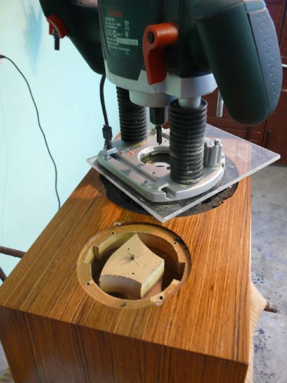

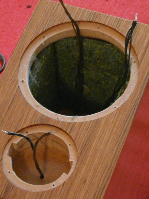

Modyfikacja wiązała się z dosyć zaawansowana przeróbką ponieważ 27TDFC ma front na 104mm ,a Morel na 110mm-tak wiec frezarka musiała iść w ruch,również i komora dla gwizdka okazała sie zbyt płytka i wymagała pogłębienia.Oczywiście zwrotka w sekcji wysokotonowej otrzymała nowe wartości.
Szczerze mówiąc-cały dzień pracy-a do końca nie byłem przekonany czy robię słuszny krok-ponieważ w życiu nie słyszałem tego tweetera,a jedynym "wyznacznikiem" jakości były recenzje paru forumowiczów.

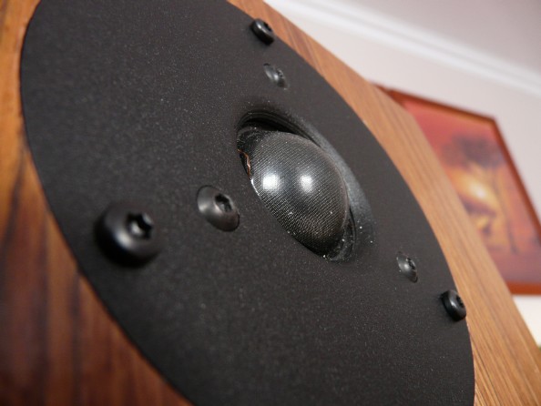

Tak czy siak-miałem Seas-a za bardzo wartościowy przetwornik-ale to co pokazał Morel przeszło moje najśmielsze oczekiwania-detal,niesamowita precyzja,blask,szczegółowość,dynamika i otwartość.Mogę śmiało stwierdzić że MDT33 ściągnął "zimową pierzynę" z moich kolumn-pojawiła się zdecydowanie lepsza stereofonia ,a w pomieszczeniu można odczuć "poświatę" którą kreują najwyższe tony.Jestem zdumiony tym co prezentuje ten przetwornik!
Wracając jeszcze do Seas-a....bardzo dobra wysokotonówka z ładna barwą i charakterem jednak po tym co usłyszałem muszę ją zakwalifikować niestety do sektora budżetowego-wydaje mi sie ,że Morel plasuje sie przynajmniej ze dwie kropki wyżej....
