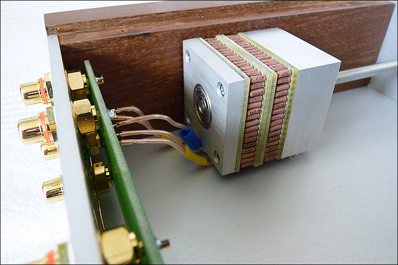

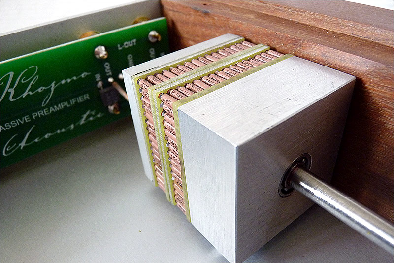

Poszukiwań cd. Znalazłem drabinkę w wykonaniu Khozmo, strona www.khozmo.com cena wysoka, ale na gotowo kompletne sterowanie głośnością sygnału w oddzielnym i wyglądającym na estetyczne.

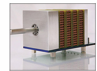

Chcę sterowania sygnałem symetrycznym na 6 kanałów na raz czyli 12 potków. Khozmo proponuje w pudełku jak na ostatnim foto 4 kanały zbalansowane czyli 8 potków (średnie i wysokie) spiętych mechanicznie tak aby jednocześnie sterować drugi potek 2 kanały czyli 4 potki (niskie tony). Jest też możliwość zrobienia 12 kanałów na raz, ale byłby to test bo takie ustrojstwo nie było jeszcze robione.
Co radzicie. Jakie wartości potka Wam się najbardziej sprawdziły. 10, 25, 50 czy 100kOhm. Jest to rzecz jaką bardzo chcę zastosować, TKD jest negatywnie opisywane teraz na forum (wątek

Za połowę tej ceny (przy kursie 4zł/euro) otrzymuję 48 pozycyjną drabinkę 12 kanałową wahanie rezystancji +- 1% i w bardzo estetycznej obudowie. Dokładnie to rezystory: Vishay/Dale RN55 1% 100ppm , 1/8W, low noise, non-inductive, metal film, Channel matching: +/-0.1 dB podawane przez producenta!!!
Żeby być w obie strony obiektywnym: Henryk Kwinto pisał o problemie z khozmo w wątku
Zaloguj się, aby zobaczyć treść (możliwe logowanie za pomocą ) z dnia 27 Kwi 2010, 00:02 a styki są już rozwiązane przez Khozmo w sposób podobny do propozycji Henryka Kwinto z ww. wątku.
Jeszcze go nie słuchałem, więc o dźwięku się nie wypowiem. Jak dojdzie do mnie to dopiero wtedy, a ponieważ w torze sygnału są tylko dwa rezystory na raz, nie spodziewam się nic złego.
Andrzej
Rezystory RN55 to raczej wada tej drabinki niz zaleta, choć wiadomo, że zależy to od systemu w jakim będzie owa drabinka pracować. Podbijają dość mocno górę, robiąc ja nieco suchą i metaliczną, środek i dół jest przy tym wszystkim dość słaby, osobiście wolę już Beyschlagi, albo jak Dale to inne wersje.

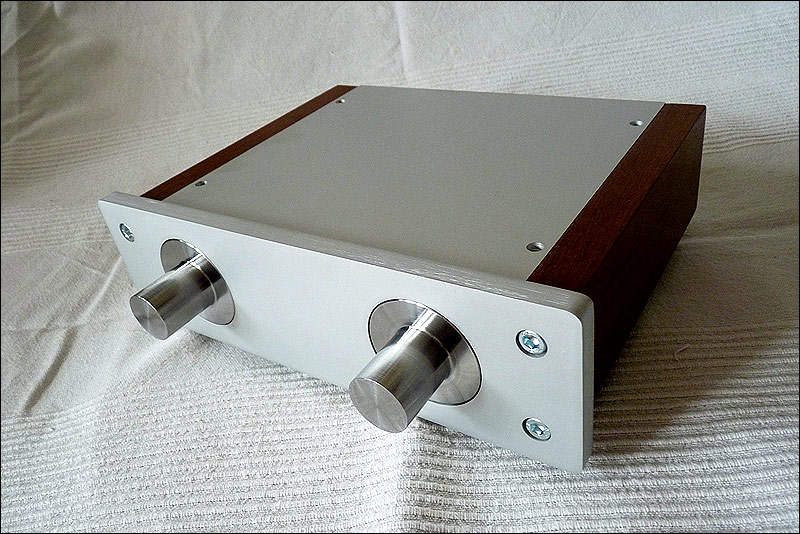

OK, zamówiłem skrzyneczkę w Khozmo. W środku dwa potencjometry/drabinki jeden na 4 kanały zbalansowane (osiem niezbalansowanych), drugi 2 kanały zbalansowane (cztery niezbalansowane).
Oba spięte ze sobą mechanicznie wewnątrz skrzynki, ale tak że można je będzie bez trudu rozłączyć i ewentualnie wykorzystać oddzielnie. Wartości 10kOhm. I czekam na dostawę :-)

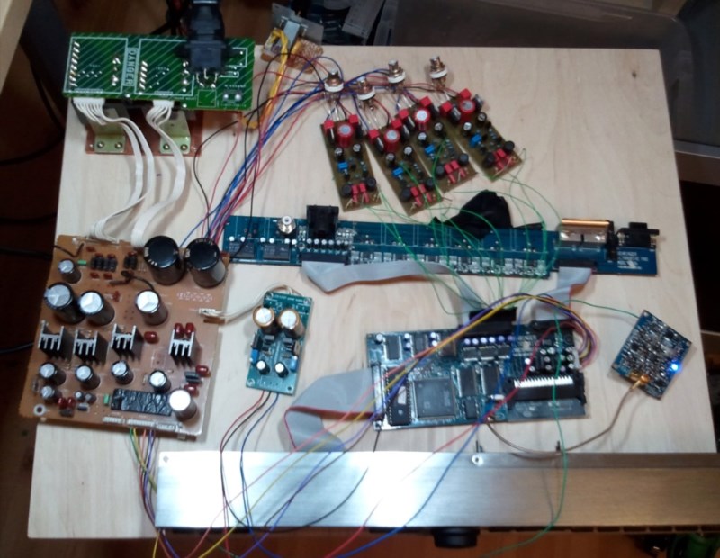

dla odświerzenia wątku, prace nad moim DCX trwają
ostatnie zmiany to:
stopnie wyjściowe na jfet
zasilanie analogowe zaadaptowane z uszkodzonego odtwarzacza cd SONY XB 940
zegar, forumowy klon XO3 Lc Audio
na razie po prostu działa, jak gra jeszcze nie :-), same stopnie wyjściowe testowałem kilka dni temu i
wydaje mi się że są lepsze od traf LL1517 ale może to być kwestia przyzwyczajenia i odmiany, muszę zrobić testy porównawcze
zapomniałem dodać źródła skąd czerpałem plany modułów wyjściowych
