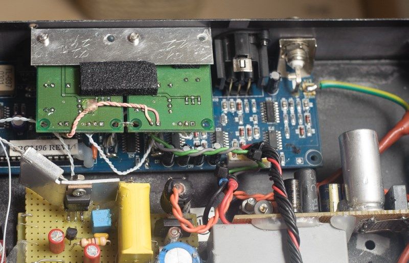

Żeby zamontować zewnętrzne zegary trzeba usunąć elementy zaznaczone czerwonymi kropkami (kondensatory 20pF) i oryginalne oscylatory. Przy zielonych punktach lutujemy og góry sygnał zegara a do padów na dole masę zegarów. Jak widać niechcący odlutowałem jeden rezystor 1k, ale w porę to zauważyłem. Zegary można umocować np tak jak ja to zrobiłem, trzymaną je śrubki od gniazd.
Kurde dziekuje za objasnienie, jest az za bardzo czytelne:) Narazie zakupilem jeden zegarek z kwarce m24xxMhz. Podobno behr glownie korzysta z takiego. Zrestza chwilowo na dwa zegary mnie nei stac XO3 to jednak dosc ciekawy koszt. Zaraz do Radza1234 napisze i dowiem sie czego oczekiwac. Swoja droga chcialbym powrocic do poczatkowej przerobki polegajacej na usunieciu trafka od sygnalu cyfrowego i ominiecie multiplexera. Sprawa jest prawie jasna. Jednak nei do konca, niektorzy stosowali jeden konden na plusie cyfry a reszta do masy, a niektorzy nie laczyli wejscia cyfrowego z masa. A jesli ktos korzysta z wejscia XLR aes/ abu? jak to mam podlaczyc bezposrednio do cs8420 omijajac reszcze nie potrzebnych pier**l?

Mimo ze widzialem opisy podlaczenia zegara zewnetrznego to z racji iz moj behringer to nowszy model, z plytka ktora ma elementy od spodu to prosze o pomoc przy podlaczeniu zegara xo3 z kwarcem 24xxmhz , mam do dyspozycji 2 wyjscia. Na poczatku pracy z src24/96 usunolem oryginalne kwarce, 4 kondensatory 20p ktore byly kolo kwarcow. Org kwarc 22mhz byl podlaczony do nozem nr 1-3 w scalaku IC19, org kwarc 24mhz byl podlacozny do nozek 13 i 11 w ic 20. IC 19-20 to inverter
Zaloguj się, aby zobaczyć treść (możliwe logowanie za pomocą ) Wszystkie te 4 nozki to wejscia. Wiec jedna nozka nr 1 w ic19 jest w powietrzu i jedna nozka nr 11 w ic 20 jest w powietrzu. Pomiedzy nozka 1 a2 jest rezystor 1m, pomiedzy nozka 11-13 jest rezystor 1m .Teraz Xo3 z kwarcem 24mhz podlaczylem do nozki nr 3 w Ic19, drugie wyjscie xo3 24mhz podlaczylem do nozki nr 11 w IC20. Dodatkowo podalem juz uzyty sygnal z xo3 24mhz na wejscie world clock. Mam 3 mozliwosci ustawienia cloc, teraz mam internal jak wczesniej i .widze ze zniklo mi podbijnie czestotliwosci, np z 44khz moglem znizyc do 32 badz podbic do 48, 88 i 96, a teraz da sie tylko do 88. Jak ustawie zegar na dig in to wogole gasza sie mozliwosci upsamplingu(chyba tak sie to zwie), a jak ustawie clock na external czyli na clock master (podpiolem do niego jedno wyjscie 24mhz ktore tez jets polacozne z bylym kwarcem 24m. Wtedy trace mozliwosci upsamplingu, ale wyswietlacz pokazuje z jaka czest gram. widze 44, 96 khz pliki dzialaja, 48 nie wiem. Mam nadzieje ze nie namieszalem.
Witam, ma ktos moze schemat nowego behringera src24/96 z elementami skierowanymi w dol? Niektore rzeczy sie roznia i inna numeralizacja elementow wzgledem starszej wersji.
A i jeszcze pytanie, doczytalem gdzies w tym temacie ze jesli nie chce dodawac harmonicznych do materialu 44.1khz to powinienem robic max upsaml do 88.2khz, bo 96khz dodaju juz harmoniczne i nie mamy orginalnego materialu. A moze w o olge zrezygnowac z upsamplera? Powyzej napsialem ze narazie po wywaleniu wkarcow i dodaniu clocka 24mhz moge tylko ups do 88.2khz , ew wogole bez. OCzywiscie dac dalej obsluguje material 44.1 jak i 96khz 24bit.
W starszej wersji kwarce sa podpiete pod nozi 1-3 w inwerterach ic19/20. W nowszej kwarce sa podpiete 1-3 nozka kwarc 22xxmhz i 11-13 nozka kwarc 22xxmhz w inwerteracg ic19/20. Kazdy podlaczal nowe zegary pod 3 nozke ic19/20, a gdy ja w jendym przypadku mam do wyboru 11 i 13? mimo ze gra na kazdej nozce to nie wiem ktre podlaczenie jest w pelni prawidlowe. A najlepiej by bylo podpiac sie pod IC24 omijajac invertery, jednak ja tak na szybko rozbieralem uklad to nie zauwayzlem zadnego ukladu ktory ma tyle nozek co ic24 z schematu.
Chcialbym ominac to wszystko co jest nie potrzebne, nawet multiplexer dzieki ktoremu mamy mozliwosc wyboru z ktorego clocka korzystamy. Najlepiej jakbym podal sygnal z zegara pod uklad ktory go wymaga, niestety nie wiem ktory to, w starszej wersji to chyba IC24, w nowszej jest inna numerologia i nawet nie widze zadnego ukladu ktoy ma taka sama nazwe i taka sama liczbe nozek. Jak pisalem sa roznice w niektorych miejscach.

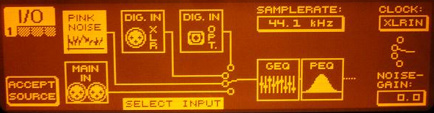

Czy ktoś zna sposób na przyciemnienie podświetlenia wyświetlacza w DEQ2496 tak, aby tło było czarne (jak na stronie Behringera), a nie pomarańczowe?
Tak reklamują:
Tak jest w rzeczywistości:
Ptyś
Pochwal się jak rozwiązałeś problem :)
Banalnie, nakleiłem folię przyciemniającą ;) Kontrast się nie poprawił, ale nie wali już tak po oczach.
