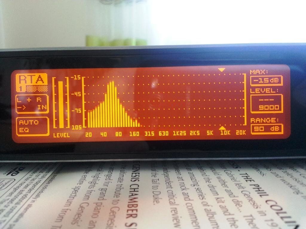

A tak przy okazji czy mógłbyś na swojego DEQ wrzucić z generatora częstotliwości 80 Hz, 1 kHz i 10 kHz i zrobić fotki co dla tych częstotliwości pokazuje wyświetlacz RTA w DEQ?

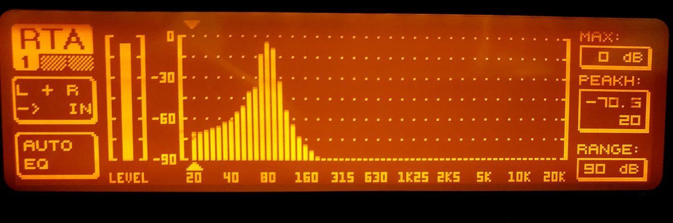

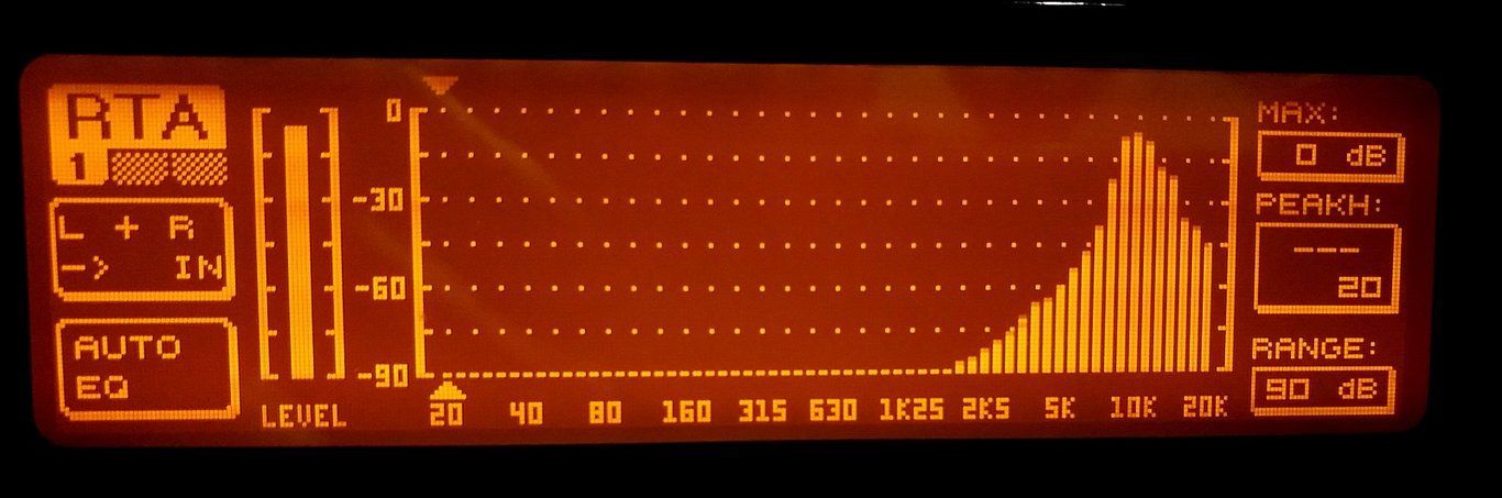

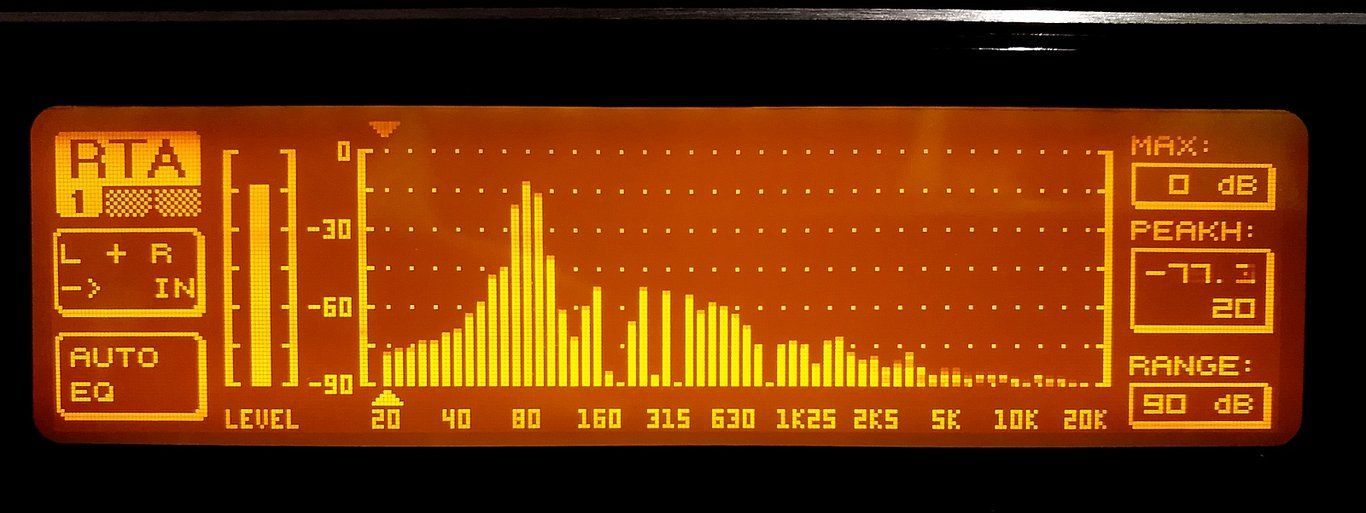

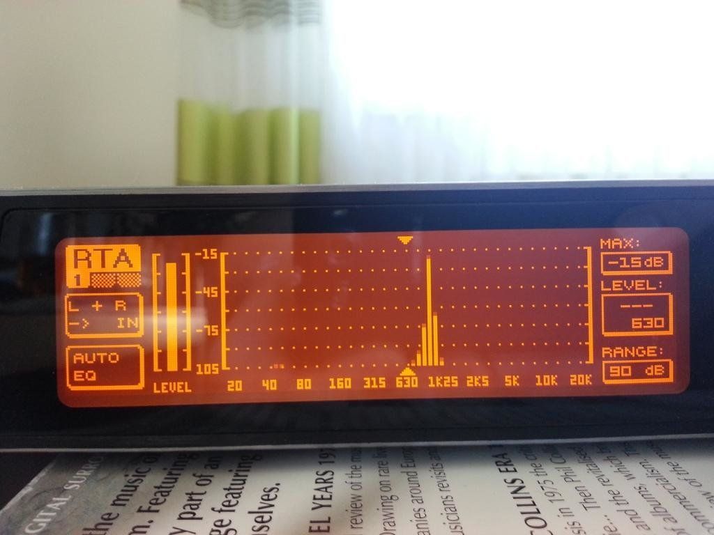

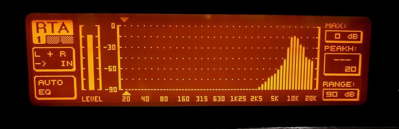

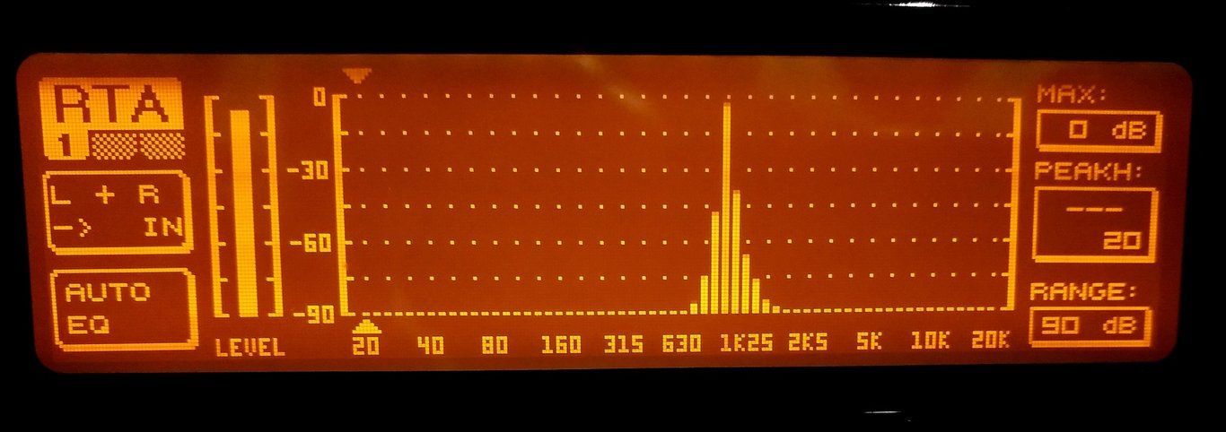

Zrobiłem testy i tak, z PC programem Audacity puściłem generator częstotliwości i
a) optykiem z PC poprzez Nostromo Wolfa do DEQ na RTA
b) optykiem z PC bezpośrednio na WE optyczne
wyniki są ... ciekawe, widać różnicę gołym okiem i wydaje mi się to potwierdza to co słyszę, czyli rozmycie dźwięku, spłaszczenie dynamiki kiedy używam WE analogowych.
Szczególnie to widać jak WE analogowe przy 80Hz "rozsiane" jest w górę, podobnie przy 1kHz, siłą rzeczy przy 10kHz tego aż tak nie widać. Natomiast przy 80Hz i WE optycznym peak jest przy owych 80Hz natomiast spektrum kończy się na ok 170Hz.
Dla ułatwienia kolejność zdjęć
1kHz WE Analogowe
1kHz WE Optyczne
10kHz WE Analogowe
10kHz WE Optyczne
80Hz WE Analogowe
80Hz WE Optyczne
Zaloguj się, aby zobaczyć treść (możliwe logowanie za pomocą ) Edytowane przez countryfan
Dzięki, wszystko się zgadza ten system pomiaru tak ma że filtry środkowe dają selektywny obraz włączonej częstotliwości a na skrajach pasma są "rozmazane". Zastanawia trochę różnica pomiędzy wejściem analogowym a optycznym (S/PDIF) u mnie po analogu z generatora dekadowego jest ca. tak jak na Twoich fotografiach z optyka. Nie powinno być różnicy pomiędzy analogiem a wejściami S/PDIF. Może trzeba wykonać konserwację styków wejść analogowych i przeglądu kabli połączeniowych?
Myślę, że problem leży w samym urządzeniu, a nie kablach/stykach ponieważ włączenie funkcji bypass - czyli zapewne przekaźnika wewnątrz - powoduje, że dźwięk jest OK. Gdyby to były złącza/kable to dźwięk byłby zdegradowany również przy włączonej funkcji bypass. Rozmawiałem już z serwisantem w SoundTrade (dystrybutor i serwis Behringera w Wawie) i kazał przysłać urządzenie z opisem usterki ale nie ryzykował diagnozy przez telefon. Więc wyślę i zobaczę co mi powiedzą po sprawdzeniu.
To dobry pomysł niżej masz fotki wyświetlacza RTA u mnie przy sygnałach na wejściach analogowych.
