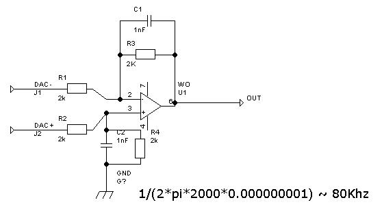

Wtrącę swoje 3 grosze do tematu, który bacznie śledzę.
DobleG obecnie testuje układ analogowy z pierwszego schematu, a ja testuję z drugiego, czyli dokładnie taki jaki jest w nocie AK. Oba układy bez kondensatora separującego i zaręczam, że pomiary, a co ważniejsze dźwięk scena, magia, przemawia na korzyść tak prostego układu. Porównywałem z układem na trafach - podbita wysoka średnica i wysokie, uszczuplony niski bas, bez energii i wybrzmień.
Jedno co różni nasze układy, to wszystko co jest przed AK4396 bo posiadamy inne urządzenia. Razem z DoubleG bawimy się kartą Prodigy HD2.

Na tym etapie nie odpowiem jednoznacznie. Aplikacji (80 kHz) nie słyszałem ale znam z opisów DoubleG i z tego co pisze jest bosko, brak słabych punktów. Natomiast moja gra dopiero od 10 godzin, wcześniej testowałem przez tydzień transformatory, a wcześnie mnóstwo inny aplikacji. Wiem jedno. Porządnie zrobiona część analogowa na WO (precyzyjne i w miarę porządne elementy) bije na głowę transformatory ale mogę to stwierdzić w stosunku do tych transformatorów , które testowałem.
Aplikacja z noty, którą teraz słucham, jak na razie jest najlepszą jaka udało mi się testować, nie potrafię oderwać się od słuchania, wokale są cudowne i ta niesamowita energia, którą słychać w dźwięku, szarpnięcia strun gitary bez względu na to czy to bas, kontrabas czy klasyczna, ostra czy spokojna brzmią prawidłowo, dźwięk żyje i porusza i nie pozwala przejść obojętnie.

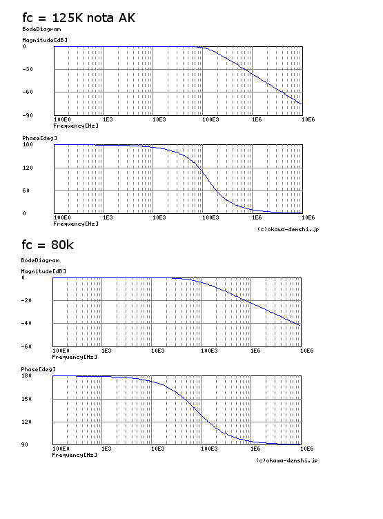

Średnica właśnie jest do ustalenia na kondensatorach proponuje spróbować takiej dziwnej wartości za stabilizatorem dla analogu DAC (nie mówię o tych kondensatorach 10uf przy DAC tam lepsze są inne rzeczy) 330uf/6.3V rubycon ZL, dla mnie super średnica.
poniżej przewidywane pasmo przenoszenia i faza dla mojego filtra i z noty AK
